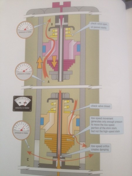

J'allais y venir, mais puisque tu poses la question, voici un schéma, toujours extrait du livre, qui montre en coupe le principe de fonctionnement de la compression lente dans une fourche à simple cartouche:
Tu remarqueras qu'il y a 2 pistons percés de trous, un rose et un jaune. Les fameuses rondelles roses et dorées du schéma, correspondant à celles de la soupape de base et de la cartouche servent à moduler le flux d'huile dans les trous suivant le sens et la vitesse de déplacement du piston. Dans cet exemple, on voit que les rondelles rose ne servent à rien pour la compression, car ce sont celles qui contrôlent la détente, et que par contre les dorées freinent le passage d'huile lors de la compression.
Nous pouvons également remarquer que les vis de réglage supérieure (pour la détente) et inférieure (pour la compression) agissent sur des orifices qu'elles bouchent plus ou moins selon leur position. Le résultat final est donc une combinaison d'orifices et d'empilements.
Pendant que nous y sommes, nous voyons également dans ce cas que l'empilement rose (détente) est un simple empilement, par contre celui de compression est un à double étage. Les rondelles que l'on voit se plier sont celles pour les basses vitesses, celles qui sont plus nombreuses plus bas servent à régler les hautes vitesses. A haute vitesse de déplacement, les rondelles de basse vitesse se plient plus et vont buter contre celles de haute vitesse, qui se plient également.

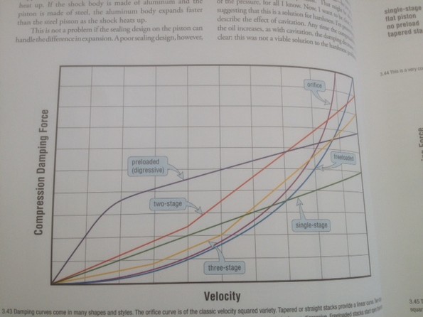

Pour ce faire, je vais vous soumettre une série de courbes vitesse de déplacement/amortissement extraite du fameux bouquin:
Regardons en premier la courbe "orifice". C'est le système d'amortissement le plus simple, celui qu'on trouve dans les vieilles fourches sans cartouche, un simple trou par lequel l'huile va et vient. Vous remarquerez qu'elle n'est pas rectiligne, et que l'amortissement augmente de façon très importante avec les hautes vitesses.
Ensuite la courbe "single stage" qui est une droite, parallèle à la courbe "preloaded (digressive)" la différence entre les deux étant cette précharge (preload en anglais) qui augmente l'amortissement au début (basses vitesses) et puis se comporte de la même façon que la "single stage". Ce sont les courbes d'empilements à un seul étage (single stage).
Enfin les 2 courbes "two-stage" et "three-stage" montrent le comportement d'empilements à 2 et 3 étages.
