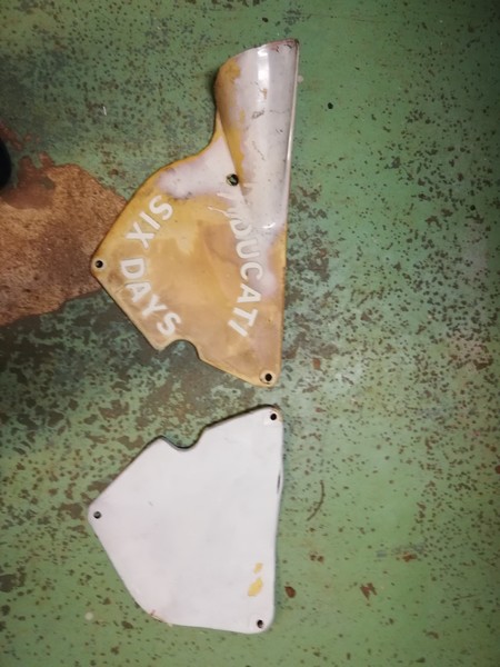

Salut je pense que oui je vais faire des moules des deux carters vu comment c'est la merde pour en trouver ! Mais avant faut que je les remettent ent état (ou tout au moins lisse) parce que la c'est le grand canyon ! Dessus il y avait marqué ducati six days en autocollant. Sous les lettres ça peux allez mais sur le reste de la surface y'a des parties des que tu gratte un peu le dessus de désagrège

salut gel coat résine un moule sur ta pièce et faite
bon tu vas me dire je sais pas faire ,l'avantage est que ta pièce n'est pas très grande et facile a réaliser bon courage :clin:

Pour les plastiques (suite à ton post pour repro vintage art)
La regolarita était équipée en Preston.
Pour la Six Days, il me semble Preston à l'avant et à l'arrière mystère...
Il ressemble fortement aux reproductions Falk des 125 KTM/hva/Hercules/Sachs GS sauf que celui-ci a la même largeur entre le support de feu et le support de plaque. Non comme à l'origine où le support de plaque est plus large. On le retrouve malgré tout sur pas mal de restauration de nos Ducati.
Sinon pour la plaque phare, une UFO à l'air de bien s'y prêter.
Reste les plaques latérales... J'en ai vu une passer en début d'année sur ebay.it donc se retrouve encore mais pas simple.
C'est sûr une repro pourrait faire plaisir aux nombreux possesseurs de Six Days :hehe:

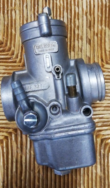

Ah super merci je sais pas ce que j'ai branler ! Ça doit être un réglage à faire sur mon telephone il est neuf et comprend pas tout encore.
Bref du coup c un carbu d'origine que j'viens d'acheter en très bon état :)
