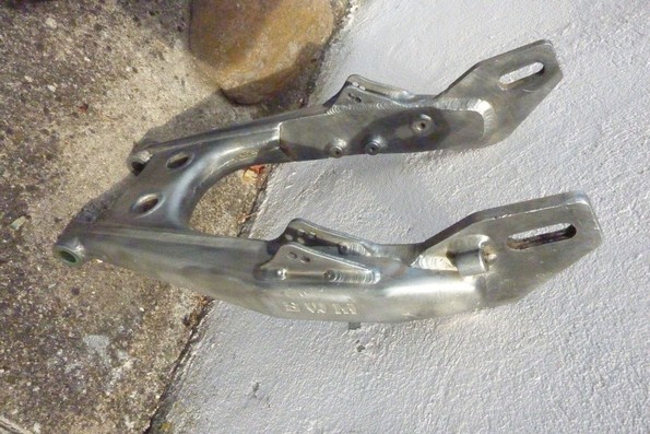

BO alu fissuré.

je rêve ou cette partie est faite en plusieurs épaisseurs de tôle ?

Oki, coté transmission, il y a un barreau d'alu, dans lequel est vissée une CHC d'arrêt du tambour. Il est traversant et est soudé des deux cotés. Il renforce certainement ce point critique.
Faut peut-être faire pareil coté gauche.

Ben parce que la soudure est dans la zone la plus contrainte...de plus pas de renforts pour encaisser les efforts penpendiculaires au bras...enfin dans le sens de l axe de roue ...

Je suis le seul à avoir bossé sur cette brêle. Je peux d'assurer que le montage était toujours top. :hehe:
un mauvais montage de la roue arrière avec une contrainte non souhaitable (calage)

Pourquoi construction hasardeuse? :mick

Bin c'est pas le mien :/ mais celui de ma SWM. :P

Je vais voir avec mon frangin, s'il se sent cap de le ressouder. :rolleyes:
Fatigue?...non
Mauvaise soudure?? ....non
Conception hasardeuse??.....oui!!!!
C est malheureusement pas un cas isolé...c est a toi ce bras??

Fatigue? Mauvaise soudure?
étonnamment, le coté transmission et freinage est intact.
