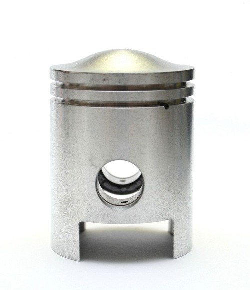

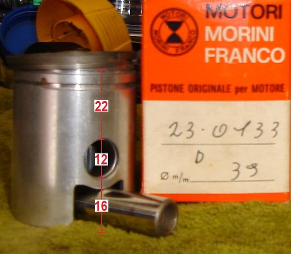

La photo du piston ebay montre un calotte excessivement bombée; on dirait une amanyte phalloïde!
Je n'ai pas ça sur le HRD mais une calotte légèrement hémisphérique avec deux segments normaux, pas d'évidement au droit de l'axe piston, pas de trous côté admission et pas de jupe relevée à l'admission. un piston normal quoi

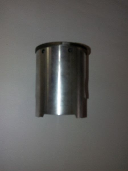

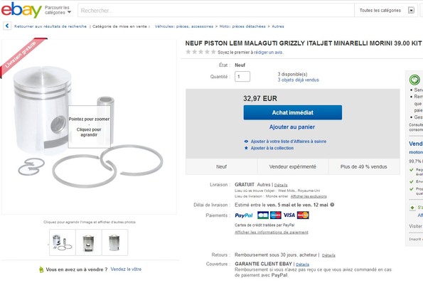

Moi EBay me faire peur car le piston que j'ai, viens de là ! et vue les cotes que j'ai en le mesurant j'ai peur d'investir encore pour rien.
Je sais qu'on mesure pas avec un pied à coulisse mais quand même le piston fait 38.80 au lieu de 39mm plus un jeu de 1.2mm à la coupe des segments.
Le pied à coulisse me donne une approche brut du diametre de mon cylindre et il flyrte bien avec les 39mm. Je vais aujourd'hui voir le gars pour les mesures on verra s'il veux bien et quand il peux me le faire. Pfff c'est chiant de pas avoir tout le matos , j'aime pas du tout devoir demander!

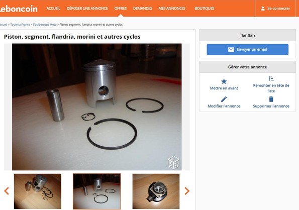

À priori, le gars vend juste des segments.

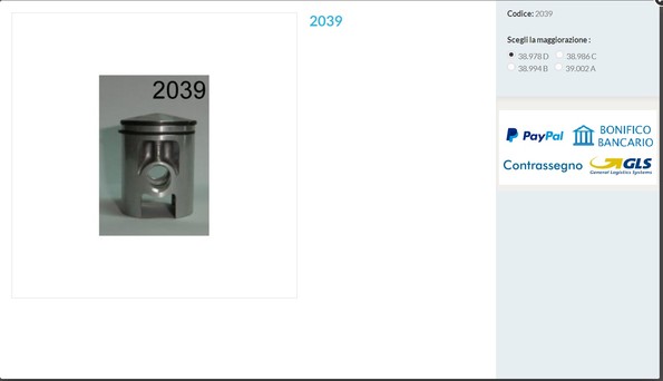

Fais un tour chez Scafuto pistoni.
Leur site permet de filtrer par les différentes dimensions et formes de piston.
Il ont probablement ton piston.
Voir lien ci-dessous.
https://www.scafutopistoni.it/5-pistoni ... A7aTo3Mjt9

Il faut que tu t'entraines à fouiller le oueb.
Désolé de tourner en boucle, mais tant que tu n'auras pas de certitude sur le Ø de ton cylindre...
Piston 39mm Grizzly and co.
http://www.ebay.fr/itm/NEUF-PISTON-LEM- ... SwpoJXD6Xm

Me revoilà avec quelques news fraiche mais pas très bonnes.

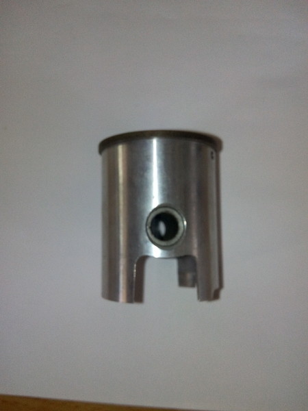

Voici les images du piston que le gars me propose :
Je pense pas qu'il soit compatible avec mon modèle de moteur. Je n'arrive pas à voir si le piston proposé à une calotte bombé sur le dessus comme le montre l'image de Jicé.(le mien était comme celui de jicé)

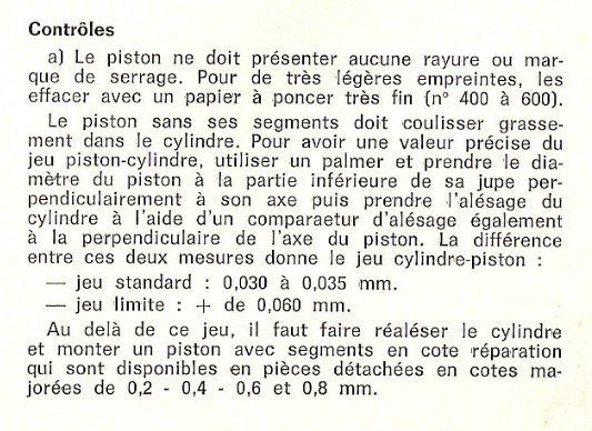

Qualité ou défaut?
Alors, oui, il y a du jeu. autour des 5 centièmes. Un pro Morini devrait pouvoir nous donner la valeur recommandée car elle existe.
Télécharge la doc du lien suivant, C'est une RTM dédiée aux moteur Franco-Morini.
Il doit y avoir des choses intéressantes.
http://mob50.fr/doc/rtm_f_morini.pdf
Notamment ça:
jeu standard cylindre/piston: 0.03 à 0.035 - limite 0.06
Tu sembles bien parti pour faire une jolie moto.
Et pas de prise de tête. On est, pour beaucoup, assez intégriste quand il s'agit de moteur.
Qualité ou défaut?
Notamment ça:
