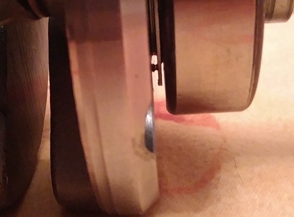

:( :( Ce sont les cotes de la grande rondelle en photo qui ne plaque pas contre la masse :hein:
Demain je retourne vérifier si en mettant le chanfrein intérieur contre le rayon , elle plaque enfin ?? :mick :mick

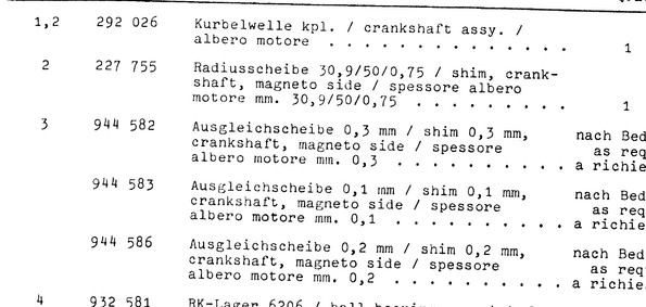

Merci , je vais potasser ... les docs en ma Possession ;/
Messages : 4047

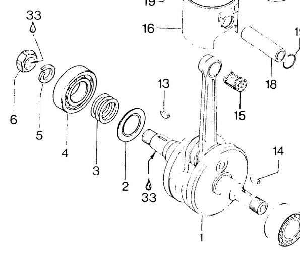

Les dimensions de la rondelle sont dans une des part list, accessible sur srcf.
Elle n'est pas très épaisse, 0,8 je crois.
Les autres plus fines, servent au calage latéral.

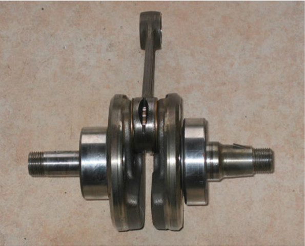

Merci pour ta réponse , mais il doit forcément y avoir une sorte d' entretoise , prévue pour loger
ce rayon d' usinage ...
Un membre aurait-il une image (ou un lien) de la pièce d' origine à faire passer ?
A+JPH74

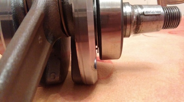

normalement il y a une rondelle chanfreinée
je pense que la grosse rondelle n'est pas d'origine,retire la et mets la petite du dessus dans l'autre sens contre les masses de vilo ,on voit le chanfrein sur la photo
jc

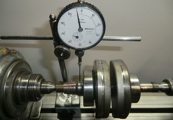

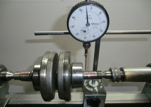

Entre temps , j' ai reçu un autre vilo en bien meilleur état que celui qui était avec la mob ...

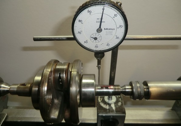

J' ai fait un contrôle entre pointes sur le Schaublin ...
0.035 mm de mal rond côté allumage :
0.045 mm côté embrayage :
Mais comme cette méthode dépend de l' état des points de centres , je vais refaire les mesures
sur des vés ...

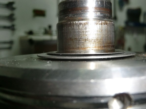

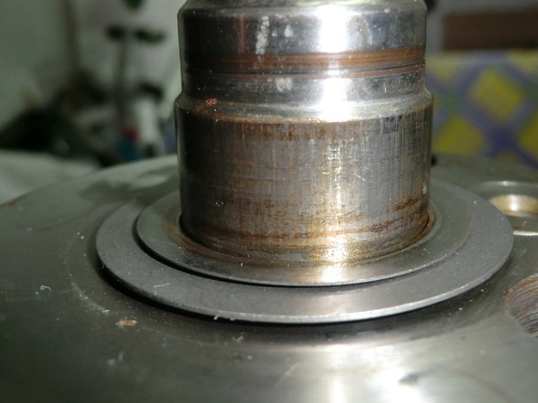

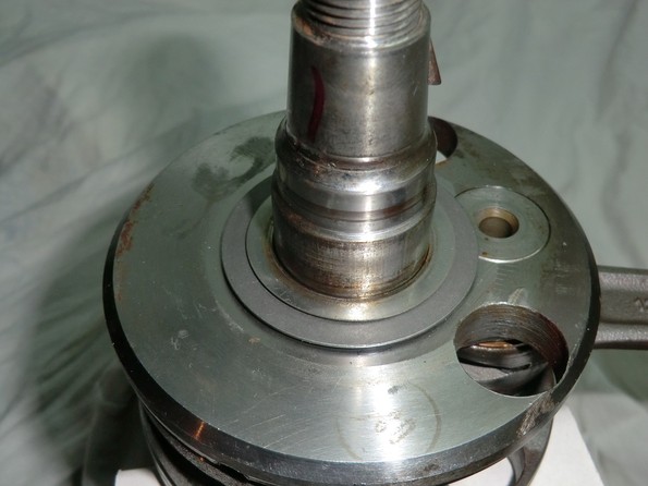

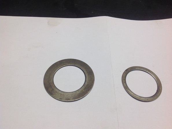

Pour ce faire , j' ai déposé les roulements et trouvé 2 rondelles derrière celui côté allumage...
Chose étrange : il n' y a pas de chanfrein pour compenser le rayon entre la masse et la soie :quoi:
Il doit manquer un autre type de cale ou de rondelle :mick
Voici les photos , si vous avez un exemple de ce qui doit aller ..n ' hésitez pas à poster une photo :clin:
A+JPH74
On voit nettement que la grande rondelle est en appuis sur le rayon au lieu de plaquer contre la masse ...
