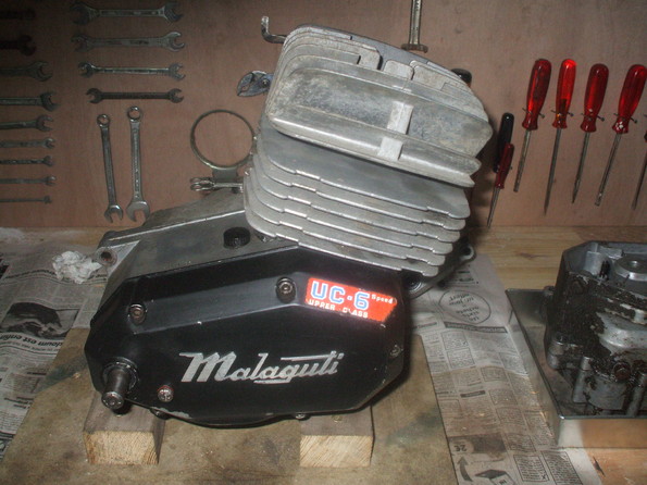

Merci pour ces info Ostal , beau moulin et le marquage Malaguti est vraiment une particularité , sans doute des accords particuliers entres les deux marques . Petite question : sais tu si un système a kick ce monte facilement , comme sur un Minarelli ?

Voici une photo d'un moteur franco morini que je suis en train de refaire pour un malaguti cavalcone, il est équipé d'un kit 22 gilardonni. le 6 vitesses f morini est arrivé un peu tard en france, puis il y a eu la loi de 1980 interdisant les cyclos à boite, c'est pourquoi il est assez rare. Mais c'est pas mieux chez nos amis italiens. La meilleure piste reste peut etre l'allemagne ou il a été diffusé en 50 et 80 sur malaguti ou horex.

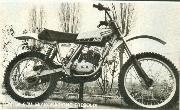

Je crois qu'ils avaient gagné le championnat italien très disputé avec... :cool:
TGM de 77 à moteur Morini ( Très préparé le moteur ! )

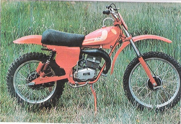

autre machine sympas a moteur morini ! :PImage

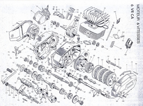

En effet beaucoup de similitude avec le Mina , hormis le système de séléction ( Les fourchettes étant directement sur le barillet )

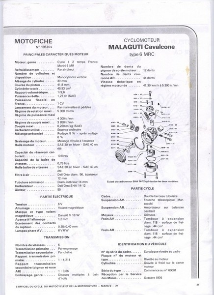

On peut voir sur la fiche technique du Malaguti Cavalcone ci-dessous que l'alésage/course (39x41.8) est pratiquement le même qu'un P6 , mais tout comme le P6 il est sortie en course 39 dans les versions compétititions .
