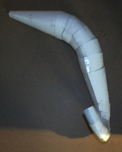

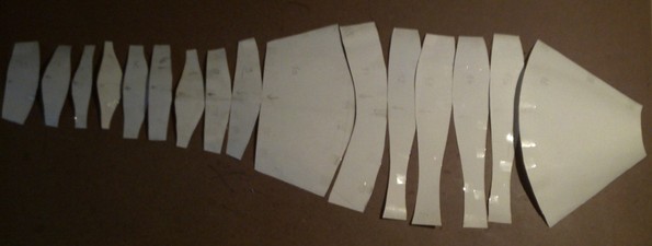

TXP 51 a écrit :Un peu d'origami :)
[img_citation]http://www.srcf.fr/forum/img_forum/2018 ... papier.jpg[/img_citation]
[img_citation]http://www.srcf.fr/forum/img_forum/2018 ... pA-pot.jpg[/img_citation]
Il va pas tenir la chaleur ton pot en papier!!!! :lol: :lol: :lol:
Beau projet....
Le but c'est de le faire moi méme !

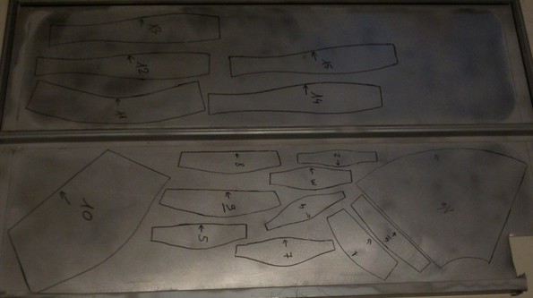

beau développement ,reste a le produire en tôles ,je te conseille la découpe laser /eau c'est le top ,puis une bonne enclume et un bon soudeur
Un peu d'origami :)

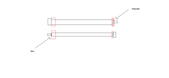

Ah d'accord sous le pied gauche
L'axe cassé :D

axe bras oscillant qui se barre!!!! :quoi:
j ai gagné quoi ?

Un petit jeu :D
Cherchez l'erreur ?

oui Dom comme tu l 'indiques il a un sens si monter dans l'autre sens il casse net
Non le cadre est plus large d'un coté,monté a l'envers il n'y a que le bout fileté qui dépasse alors qu'il est de ø inférieur a l'axe !

Moi, je pencherais plus sur le fait que l'écrou a été trop serré. Rupture de fatigue dû au cisaillement?
