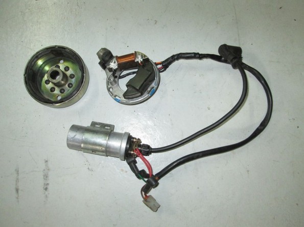

Je cherche un allumage et bobine pour 125 FANTIC DANSI.
J'ai un rotor stator .
Je veux le monter dans un nouveau moteur.
