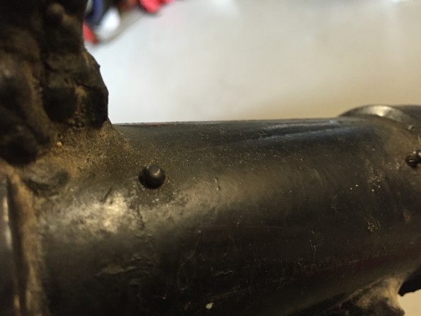

Sur le cadre j'ai bien 2 "rivets" encore présent mais pas de trace de la plaque..
sur le bras oscillant rien du tout.
sur mon cadre de juma j'ai bien un numéro de serie, mais plus de plaque non plus.
le hic : pour refaire une carte grise il faut une plaque cadre, pour refaire une plaque cadre il faut une carte grise... :hein: :hein:

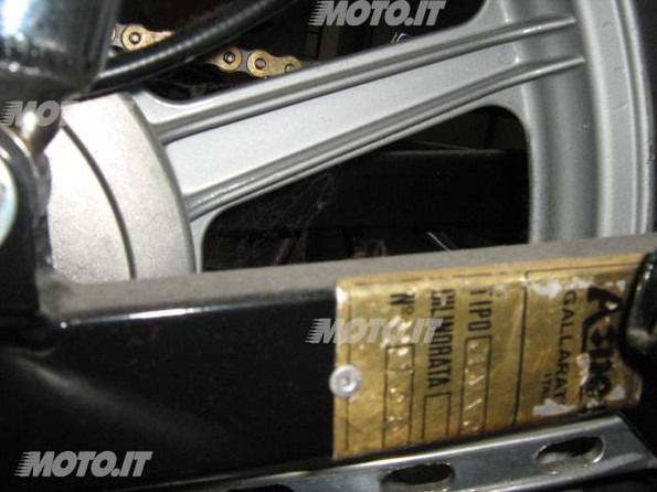

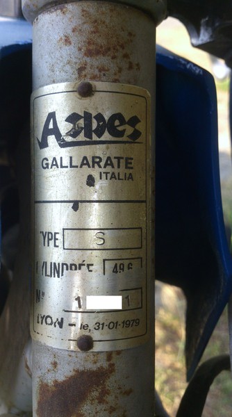

Si çà peut t'aider pour la plaque des mines...
Je ne pourrais pas par contre te donner les dimensions ;/
Une autre photo :
Question : es-ce que tu as les trous des rivets sur la colonne de direction, ou sur le bras-oscillant côté droit ?

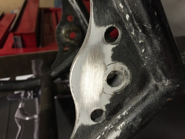

l'un de vous aurait une photo des pattes de carénages d'origine ? je vais supprimer les miennes mais elles étaient rajoutées je pense...

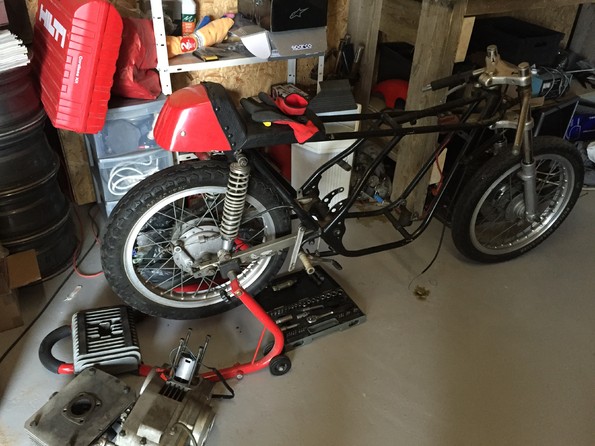

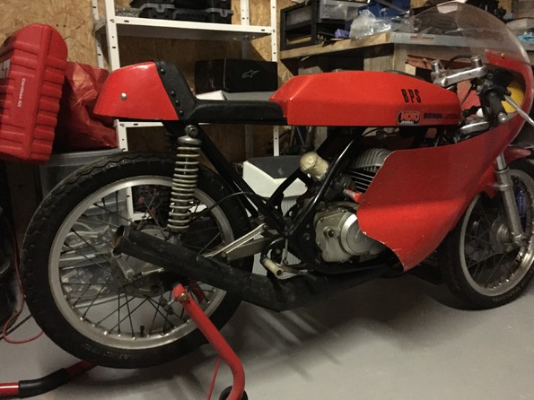

comme promis, voici à quoi ressemble mon aspes.. enfin, il y a quelques semaines quand je l'ai achetée... il reste juste un cadre pour le moment :hein:
je recherche une copie de carte grise et de plaque de mine pour refaire un dossier FFVE.. pas évident :-(
