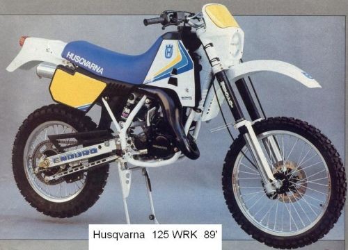

oui phil , on est bein d'accord , les boites sont spécifiques , mais se monte dans tous les carters , donc on ne mélange pas !!! :clin: , ensuite il faut savoir que sur certains millésimes les changements sont partiels ....

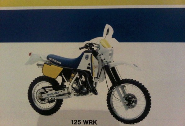

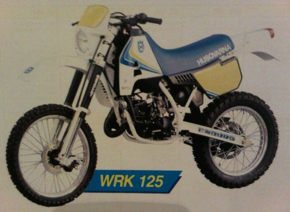

quelques photos de wrk ....

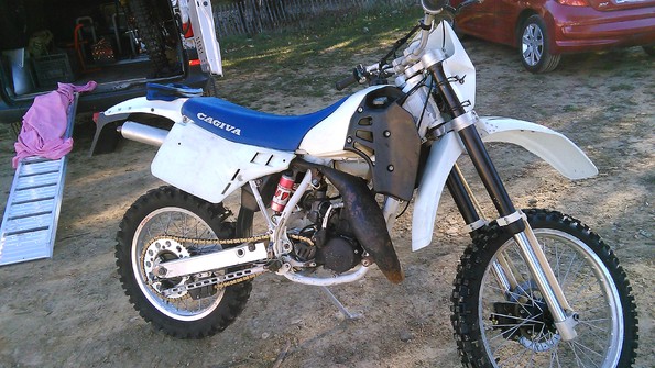

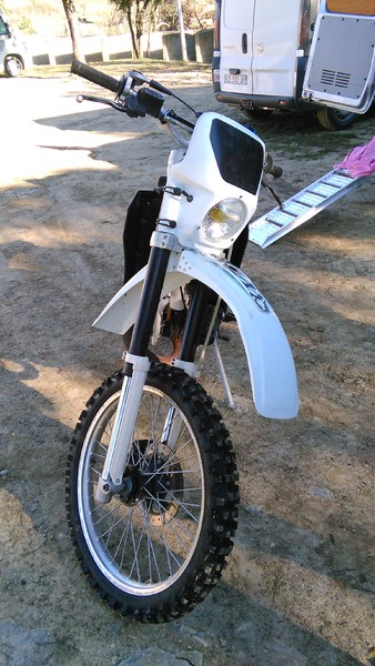

125 cagiva nouvelle mouture :

y'en a plein !!! Perso j'en connais un qui en posséde des belles ,mais il n'a pas le temps de rêpondre ,et cagiva 33 pourrait certainement t'apporter des infos aussi : faut juste leur laisser le temps

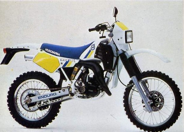

j'ai celle la dans mes archives , c'est je crois une moto que mon pote Gerard était allé voir pour moi .

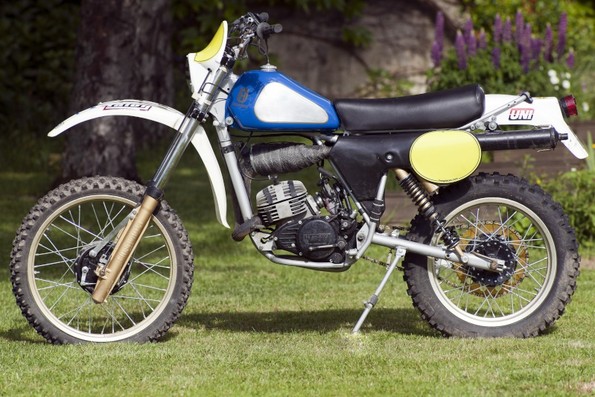

voici mes suédoises

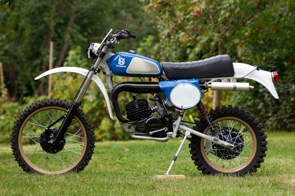

celle du fiston
