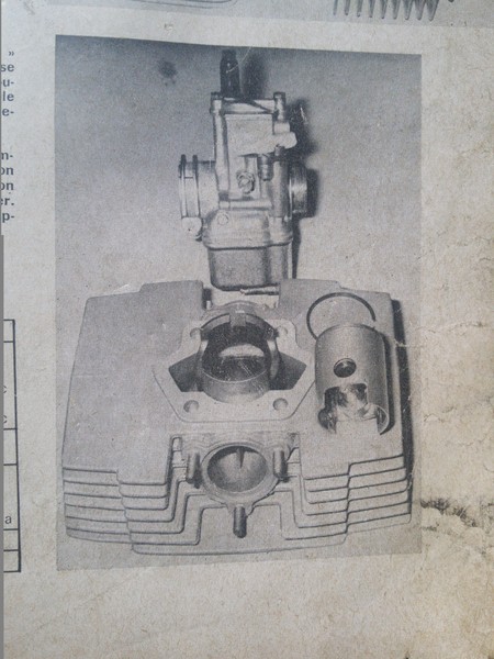

sur ma revu du testi j ai sa
et ses bien un fonte bizarre.
encore merci Trail King

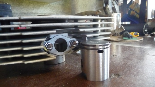

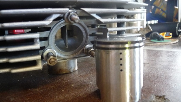

Bonsoir nono 17
J'ai un kit CS 22 neuf en 38.8. Voici qq photos
coté echap.
on voit les trous de lubrification de la barette.
et coté admis.
Je pense que la lumière sur le piston est là pour refroidir la calotte.
Coté segment c'est 1.5 en bas, en haut segment en L 2 mm. Ceinture et bretelles
Faut qu'ça Ouine !
