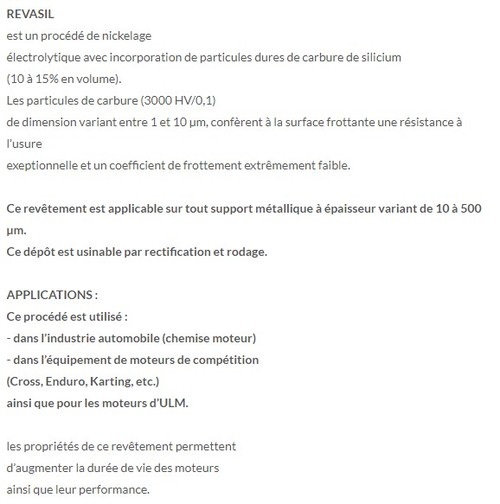

oui Dom c'est ce que j'ai écrit plus haut 2.5 /10 0.25 mm mais ça ce décolle a la longue il y a trop de matièreTXP 51 a écrit :Révaltec avec le Revasil (nikasil) peut faire jusque 0,25mm d'épaisseur !
en utilisation pépère .trail ,trial .... ok sur des moteur tournant vite /devant travailler en condition extrême ,c'est vivement déconseillé

J'ai eu la chance de visité REVALTEC, visite très intéressante sur la réalisation d'un nikasilenduro52 a écrit :Suis d'accord avec toi sur presque tout...mais je vois pas ce qui t'empêche de réaléser et de mettre plus épais de nickasil..plutot que de souder et de réaléser car il faut bien reprendre par usinage le cordon de soudure...
Si il y a un troue ou une rayure, le Nikasil ne va pas boucher le troue ou la rayure
Au contraire, le nikasil va se loger au fond du troue ou de la rayure, et en aucun cas boucher les troues et rayure
Christian a raison
