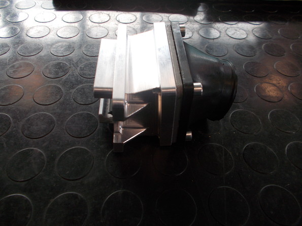

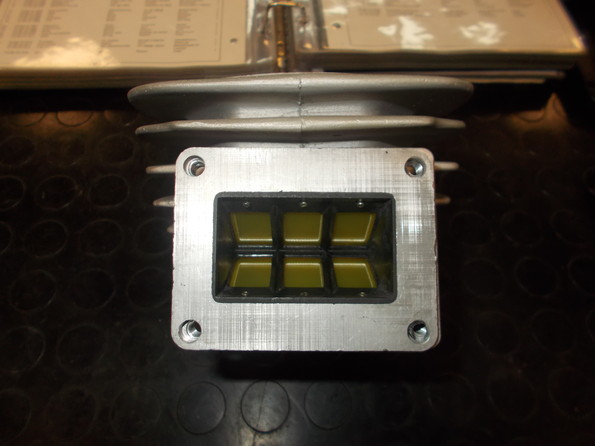

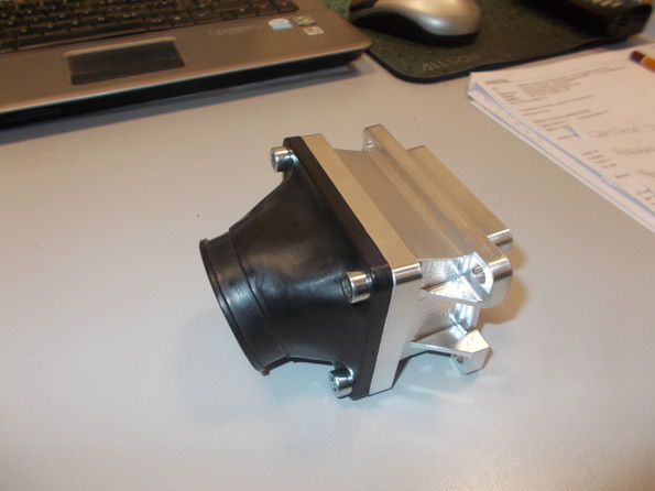

Clapets "integraux" pour Moteur HIRO 125 MXRA air ou liquide
De la fougue il en a, le 125 MXRA mais slon notre ami Italien il la garde! la transfo se fait aussi sur le 250...
Tiens Lionel, pour toi qui sait lire à peu près toutes les langues! :bise:
"il pacco lamelle con le lamelle Boysen doppio stadio è mostruoso per la coppia e tiro sulla 250 , il 125 R.A diventa pieno già subito dai bassi regimi. "
THIERRY a écrit :Ce kit est composé d'un collecteur en ERGAL 7075 taillé dans la masse, de clapets BOYSEN stade 2 . Il a été conçu pour donner au moteur 125 MXRA, plus de couple de puissance et d'allonge. Il est fourni avec une pipe d'admission souple pour les carburateurs standards ( DO 34,36) ou une pipe d'admission alu + raccord souple pour tout autre type de carburateur.
Le résultat en action est parait t'il spectaculaire...à voir en action.
Je vais me renseigner sur son prix et sa disponibilité.
[img_citation]http://www.srcf.fr/forum/img_forum/2016 ... en-001.jpg[/img_citation]
[img_citation]http://www.srcf.fr/forum/img_forum/2016 ... o-hiro.jpg[/img_citation]

Et tu a des détails sur le montage?
Faut t'il enlevé les clapets additionnels ?
Piece Italienne!
Messages : 4049
C'est effectivement une très belle pièce! :)
c'est une très belle pièce dans la masse d'un nordiste
respect !
le reste ....
TXP 51 a écrit :Thierry ,tu n'a pas une photo de l'intérieur ?
J'essaie d'en récupérer! C'est intéressant cette affaire, on avait parlé de cette transformation dans un autre post avec Birdy je crois...
