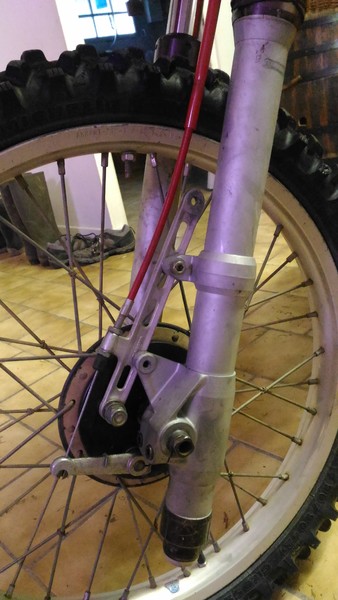

Dis moi Jean Marie, tu n'aurais pas une roue avant avec tambour d'une 125 wrx ou wmx ?
J'ai besoin également d'un tirant de maintien du flasque de frein.

et aujourd'hui c'était essayage de la roue à tambour à la place du disque. En fait il n'y a pas trop de modifs à réaliser. Pour l'instant, la barre de maintien du frein est celle du 125. Je vais en réaliser une aux bonnes dimensions.

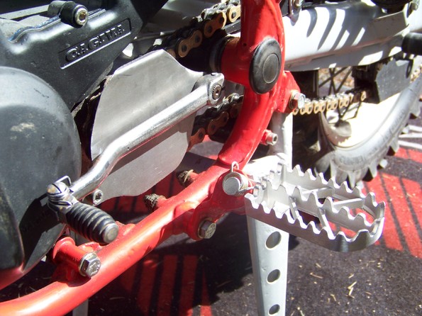

enduro fantic 38 a écrit :salut
j aimerai faire pareil pour les cales pieds ... tu peux me dire ce que tu a mis ..
salut.
prend la peine de remonter le post , tu auras ta réponse :clin:

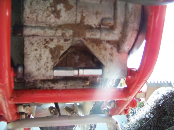

le cache psb n est pas indispensable au CF sur cette moto , au controle technique , ils considerent que le fait que le selecteur passe devant le pignon ,cela suffit.
su tous mes modeles 81/82/83/84...aucun soucis en course , y compris aux ISDE.

Essai de faire des ouvertures sur ton protège PSB,si ca bourre la tôle va pliée et bloqué le sélecteur.

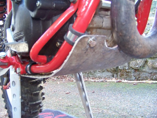

quelques photos du travail

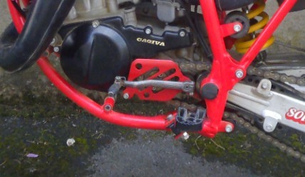

La préparation course de la 200 se poursuit de mon coté: cale pieds large, entretoises sur fixations moteur/cadre, sabot moteur, guidon alu...
la bête de course est quasi prête :)
