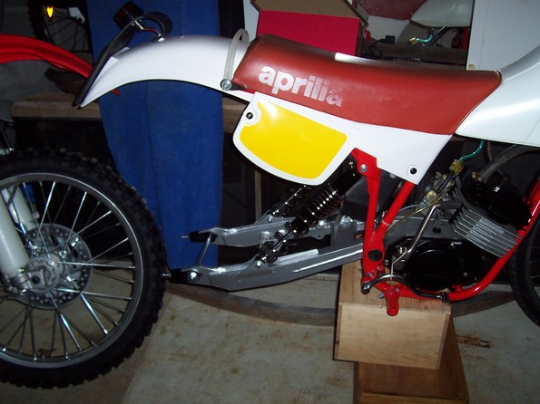

C'est du fait maison par un ami perfectionniste...
pour les logos du réservoir, j'ai ceux d'origine quelque peu défraichis mais dont je vais me servir comme base, j'ai trouvé de l'adhésif épais qui devrait faire l'affaire : des fonds de plaques course il y a les couleurs vert, rouge et noir, impec!

en effet elle vas être perfect la p'titefredrx8072 a écrit :Début du remontage, pas pu attendre...
le lendemain de Noël
[img_citation]http://www.srcf.fr/forum/img_forum/2009 ... 009-1-.jpg[/img_citation]
et le surlendemain
[img_citation]http://www.srcf.fr/forum/img_forum/2009 ... 09-001.jpg[/img_citation]
les autocollants de plaque latérale et phare c'est du fait maison avec du venillia jaune ?
si c'est le cas c'est soigné :clin:
