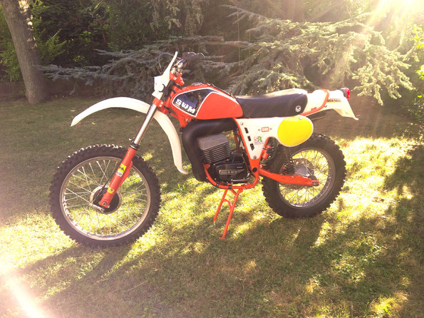

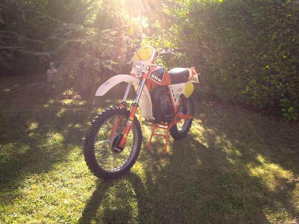

Elle est finie, celle là, elle m'a donné du mal! Je remercie tout ceux qui m'ont aidé dans cette restauration et la résolution des problèmes d'allumage qui ont retardé sa mise en route à savoir: Olivier, Bernard, Michel, Julien, Astérix, et d'autres...
Les photos sont pas terribles, car prises avec le portable du boulot, ma fille m'a piqué la carte SD de mon APN.
Il va falloir passer par la phase déverminage, si DOUDOU et Bernard êtes dispos un WE ou il ne fait pas trop moche....
- Messages : 27270
Moto terminée durant les vacances de Noël, mais elle ne démarrait pas, pas d'étincelle nette à la bougie. On avait diagnostiqué un problème de démagnétisation du volant moteur. Le grand Gourou est passé cette semaine à la maison avec un volant de substitution et tout qu'est ce qui faut pour démonter bien.
Et bien BINGO, elle a craqué rapidement et tourne comme une horloge, joli bruit de ROTAX neuf, net.

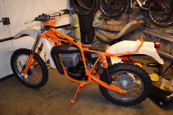

Ca se précise, une grande partie de la journée pour la réalisation du faisceau. Il reste plus grand chose.....photos pas terribles!
