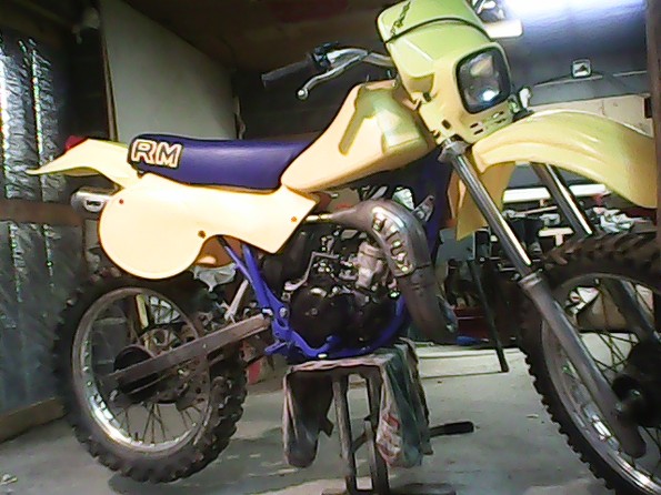

Bonsoir j ai un soucis avec l allumage du 80 il y a une toute petite étincelle je ne comprend pas j ai mis une platine neuve essayer plusieurs bobine et boitier CDI toujours pareil !!!! En changent l avance es que cela peu apporter du mieux ?

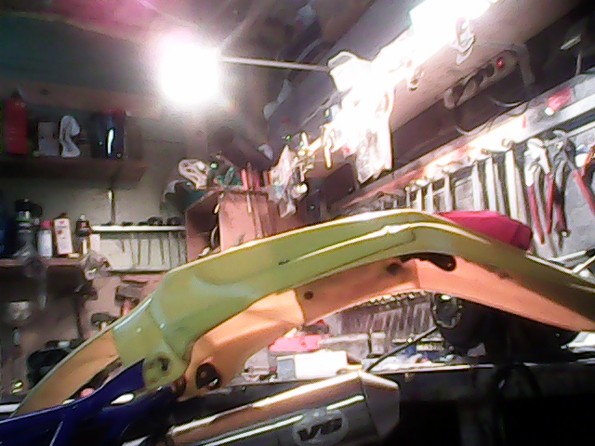

Il me faut aussi un garde boue arrière si quelqu'un a un plan ???? Eugenio ne répond pas

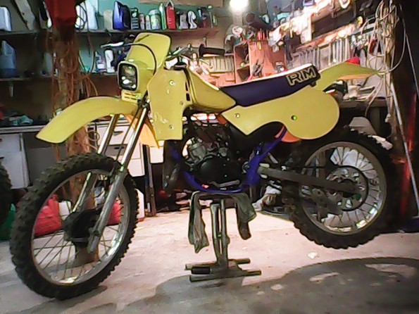

Après une nuit agiter ce matin je mis suis remis j ai repris la platine d origine l étincelle était un peu plus forte j ai monter le réservoir et sa y est la douce musique du pisse feu a envahi le garage trop cool il a cracker et a l air de bien marcher voilà je vais finir de tout monter il me faut un garde boue arrière je vais pouvoir aller essayer

danenduro a écrit : Après une nuit agiter ce matin je mis suis remis j ai repris la platine d origine l étincelle était un peu plus forte j ai monter le réservoir et sa y est la douce musique du pisse feu a envahi le garage trop cool il a cracker et a l air de bien marcher voilà je vais finir de tout monter il me faut un garde boue arrière je vais pouvoir aller essayer
Bonne Nouvelle
Il est comment ce garde boue arriere ?

Il est comme sa j ai essayer de le couper mais il est beaucoup trop gros je ne peu pas mettre la selle
