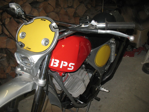

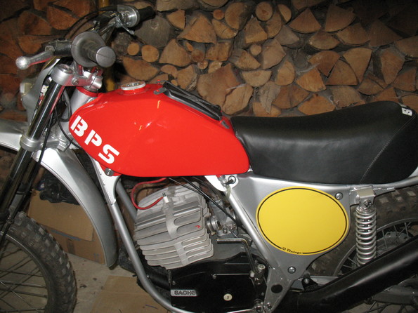

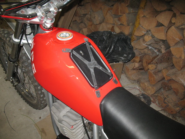

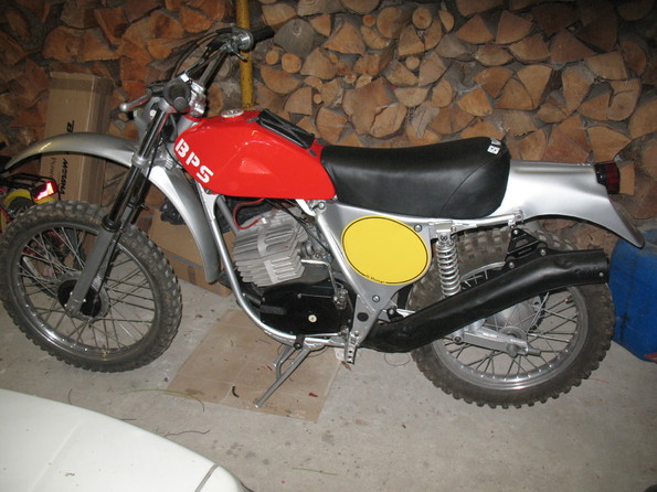

jojo43 a écrit :Salut tous le monde.
Ca a bien avancer, ça sent la fin.
Un peu d'élec et surtout le réservoir.
[img_citation]http://www.srcf.fr/forum/img_forum/2015 ... G-2244.JPG[/img_citation]
[img_citation]http://www.srcf.fr/forum/img_forum/2015 ... G-2245.JPG[/img_citation]
[img_citation]http://www.srcf.fr/forum/img_forum/2015 ... G-2246.JPG[/img_citation]
[img_citation]http://www.srcf.fr/forum/img_forum/2015 ... G-2243.JPG[/img_citation]
Il y a eu un peu de boulot, elle ressemblais a ça au début.
[img_citation]http://www.srcf.fr/forum/img_forum/2015 ... G-1529.JPG[/img_citation]
Super!! elle est très belle!! :)
Messages : 27377
Elle est très belle ta SV JOJO!! J'aurais bien aimé voir les étapes, tu l'as faite craquer? Tu vas rouler avec?

Message par jojo43 »

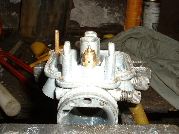

salut
tu peu passer un coup de dremel ds la fente de l’agrafe souvent les deux bords ce touchent et ne serre plus l'aiguille
ça limitera les vibrations ds le puits
je met aussi un tout petit joint torique sur le bout de l'aiguille qui dépasse de l’agrafe
ainsi la pièce blanche appuie dessus et la maintien en pression et elle reste ds l'axe ce qui facilite son entre ds le carbu
tu peut trouver de la piece bing chez maicomas
il a pas tout mais tu as le modele

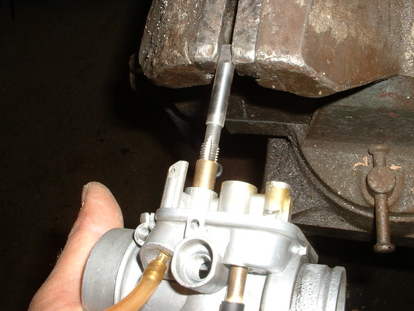

pour le pointeau voila ce que je fait plus de problème de niveau
[Imageimg]http://www.srcf.fr/forum/img_forum/2015 ... 8_1-1-.JPG[/img]

Pour la Silver Vase 125 sachs 7v je trouve dans la doc: principal 140 ralenti 40 puits d'aiguille 2.70 aiguille 6G1 au 1er cran. Falk Tillmans doit pouvoir te fournir les pièces mais ton corps de carbu doit être en bon état avec un boisseau sans jeu car c'est le point faible de ces Bing et bien sur un pointeau neuf.

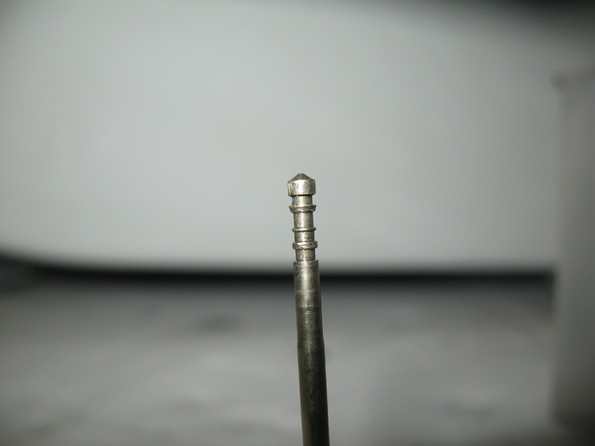

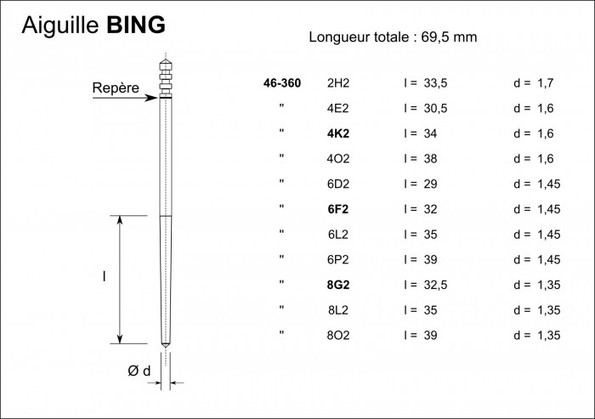

Messages : 4050
Dans le tableau suivant, tu peux voir différents types d'aiguilles BING avec leurs dimensions.
Ça peut permettre d'identifier une aiguille.
Dans l'aéronautique, il existe une cale plastique spéciale et un joint torique qui se monte sur l'aiguille. La modif est intervenue après des incidents ou l'aiguille se décrochait et tombait dans le puits.
Ça réduit les vibrations de l'aiguille et donc l'usure des crans.

Holala la honte :( , (c'étais montais comme ça et je n'ai pas de verifs :o)
Merci Swoum , tu crois que je peut monter cette aiguille même dans cette état.
Messages : 4050
Mauvais montage de la cale en plastique!!
Dans l'ordre:
boisseau - aiguille et clip - cale plastique - ressort - chapeau

J'ai aussi des blems avec le carbu un bing 84/32/1001, l'aiguille est complètement hs.
Elle retombe a coté du puits d'aiguille quand j'accélère a fond et bloque le boisseau en haut :hein: :quoi: ( j'aime pas très beaucoup ça :/ ).
J'ai trouver des références Sachs, mais pas Bing. Le clips aussi et usé, et il me manque la vis d'air.
les ref Sachs:
-aiguille 0661 135 001
-clips 0661 136 001
-vis d'air0640 105 001
MERCI pour votre aide. ;)

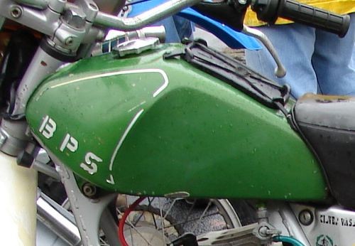

J'en ai eu vu des vertes. Normalement c'était la couleur des 175, mais Michel Boissonnade (le grand frère d'alain) avait une 125 verte
