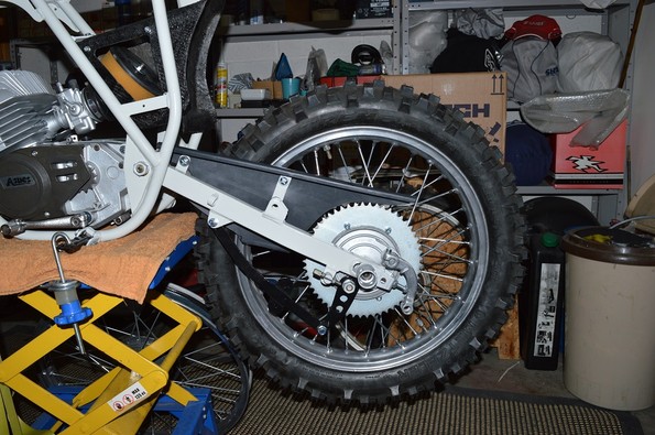

Ray a écrit :Allez, j'avance encore un peu...
Garde chaine -> fabrication maison.
[img_citation]http://www.srcf.fr/forum/img_forum/2015 ... -Copie.JPG[/img_citation]
Tu as utilisé quelle matiere? raconte un peu...

charly, en réalité c'est un bac de maçon d'une matière plastic caoutchouté, je ne connais pas le nom exacte, c'est très souple aussi en étant rigide et insensible au froid, ce qui n'est pas le cas avec le plastique, je peux faire deux garde chaine avec un bac , celui-ci coûte 8.75 €, je vais encore approfondir mes recherches avec cette matière , je pense réaliser, avec , d'autres pièces que l'on ne trouve plus pour nos vielles bécanes, ces bacs de maçon sont des bac made in France.

+1 pour le garde chaine t'as pris un bac à fleurs en plastique???? j'sais plus ou j'avais vu cette astuce ???
