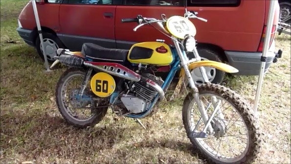

A l'origine elle est comme cela :
Vous aurez remarqué le tricorne d'époque .......... mais qu'est ce que je dis .... oui bien sur ! :lol: :lol: la poire à un sacré coup de mou . :D
Et juste au dessus du kick le réservoir de graissage de chaine ..... malin
Cette année elle ne sera pas restaurée , mais uniquement remise en service (correctement) de quoi tourner , virouner comme il faut , vu quelle n'est pas trop mal esthétiquement si ce n'est quelques éclats de peinture. C'est la partie mécanique que Dédé attaque ....... je vous en parle un peu plus tard , et là il y a quelques déconvenues ;/
A suivre :)
