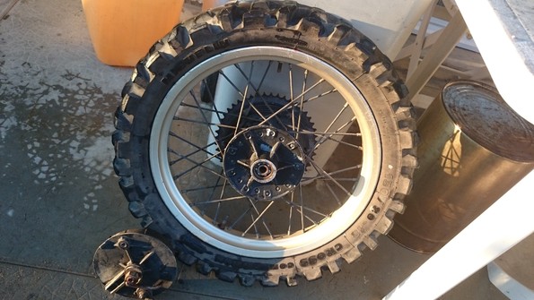

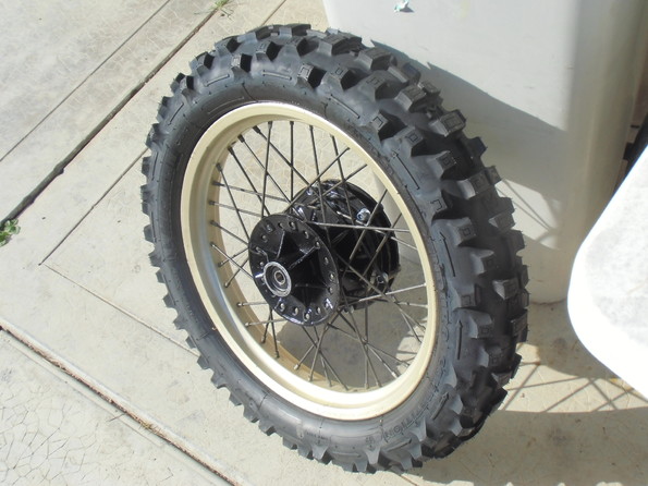

la roue arriere est bien malade , 2 ou 3 plats , et jante félée à la soudure.
j en ai choppé une propre chez coincoin.... :)

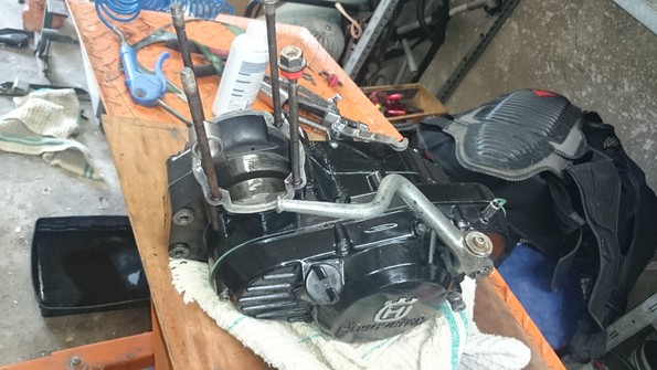

bon ben y a plus qu à finir de remonter.... :) :)

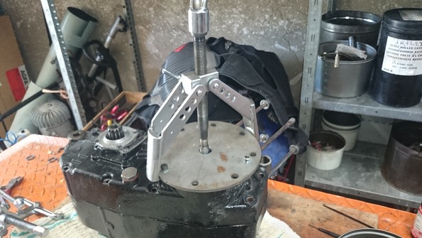

Pour que ça serve de leçon....
apres 15 jours d arrêt , redemarrage de la bête....à la poussette , au kick , impossible.
Là , grosse fumée avec une odeur bien différente de celle de l huile 2 temps.
Une semaine après , même topo.
Pas eu à chercher longtemps , mon ami Dominaud m avait posé cette question , après que j ai fini la moto :
As tu remonté ton joint de carter central à la pâte à joints?....
heu....non pourquoi ?
Parce que les plans de joints de ces Husky sont pas top , des fois ,sans pate, ça fuit....
Ben voila...huile de boite qui passe dans le carter de vilo par le joint central

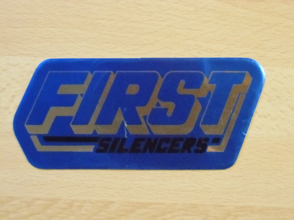

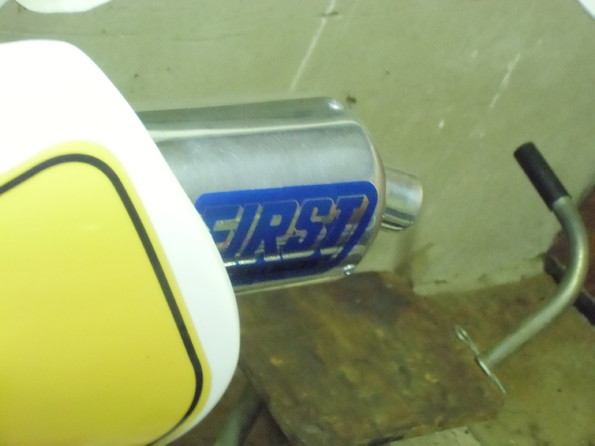

ce fameux silencieux , c est un First....
Je voyais bien , un autocollant d époque , que j ai conservé ...depuis 25 ans !

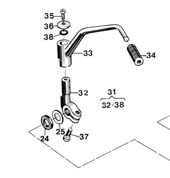

pour le kick:regarde la part list,identique depuis 78

kymktm a écrit :Je sais, ce n'est pas vraiment le forum, mais comme on évoque les HVA!!!!
Sur ma 125 WR 83 pas de soucis avec le kick, mais sur ma 125 WR 82 ce dernier frotte sur le carter et commence à le "bouffer", c'est grave, y-a-t-i un remède ?
Merci par avance pour vos réponses
normalement,il y une rondelle large entre kick et carterqui empêche le kick de frotter .
@+fred
Merci pour la réponse, je ne vois de rondelle ni sur la 125 82 ni sur la 125 83, juste une rondelle sur le haut de la fixation du kick, aurais-tu une photo ?
