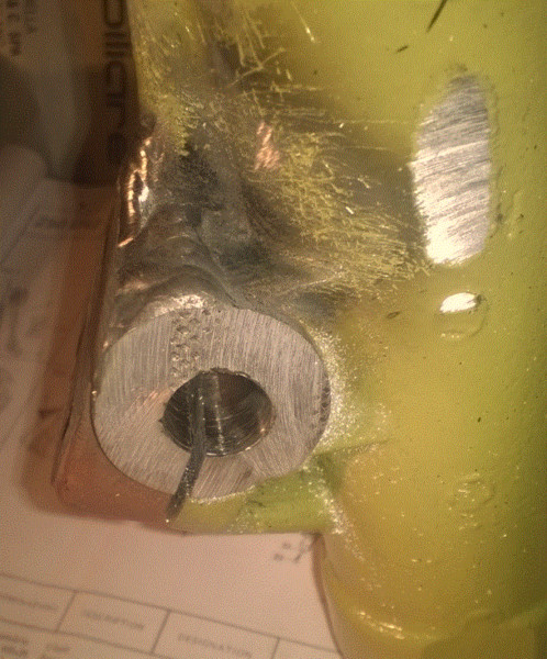

Message par roberto75015 »

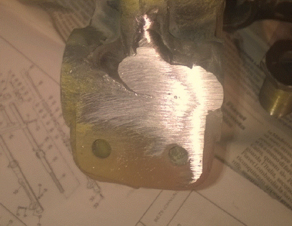

80E pour la reparation de la fourche, apres il m'a fait un forfait avec une soudure carter (tojour magnesium) totale 100E.
Pas de cadeau, mais j'ai entendue pire, donq enfin je suis content, et le boulot est bien faite.
tigavia est le nom de la boite.

Belle réparation à priori, ça a couté cher?

Evidement c'est plus complique mais apres avoir vue comment il font je crois c'est reparable, je t'envoie le bon address en mail pour essayer (pas de soucis a l' ecrire ici mais je suis pas sur de le reglement du forum).

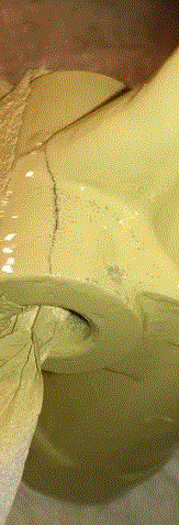

Dans ton malheur, tu as de la chance, la fissure est du bon coté.
Quand c'est dessous, c'est plus compliqué.

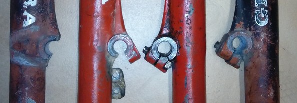

Fissure fourche Marzocchi decouverte apres la peinture :-(, Heureusemente j'ai trouver un tres bon soudeur magnesium pour la reparation, desole` pour le photo de mauvaise qualite`:

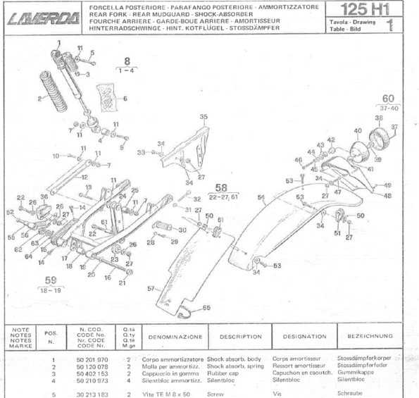

Je commence doucement!
Une bonne demi journee de boulot pour bien monter le bras avec le bonne rondelles de calage:
patin, guide et tendeur de chaine:
Ca doit etre plus ou moins par la` cet piece, non ?

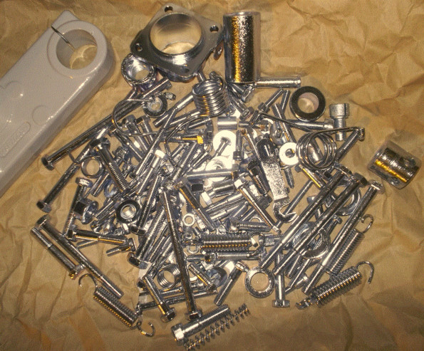

Zincage tres bien reussi:

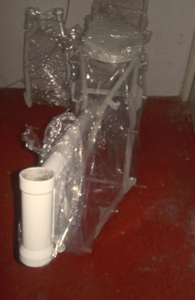

Cadre finallement redresser t maintenant en attente de sablage, a mon retour de le vacances :)
