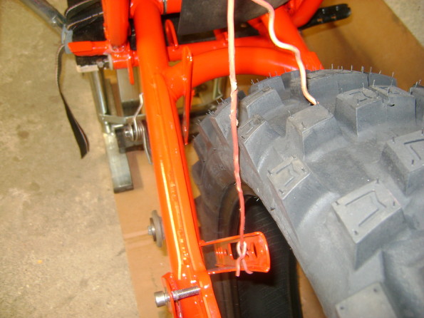

JUJU je comfirme , le mich' 100 - 100 - 18 AC 10 passe nickel :clin: :clin:

C'est ce qu'il y a sur la mienne ;)
Prends le 100/100-18, il est déjà assez large !!

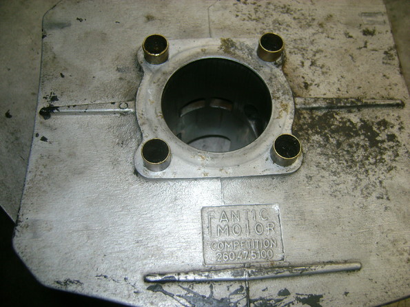

pour les 4 douilles , mission accomplie avec une clée a pipe a l'intérieur et une pince a l'extérieur . :) :)
j'ai reçu mon pneu arrière , mais j'ai du me planter ( MICHELIN AC 10 120 X 18 )
avec le protège chaine cela ne passera pas :( :(
je peux le changer mais pour ....100x18 ...110x18 !!!!!

Trouver une douille ou autre, qui rentre juste dedans, pour ne pas l'écraser, ensuite une pince avec une prise en V, pas à becs plats. :)

comment retirer les 4 guides du cylindre sans les ovaliser !! ( pour un autre cylindre )

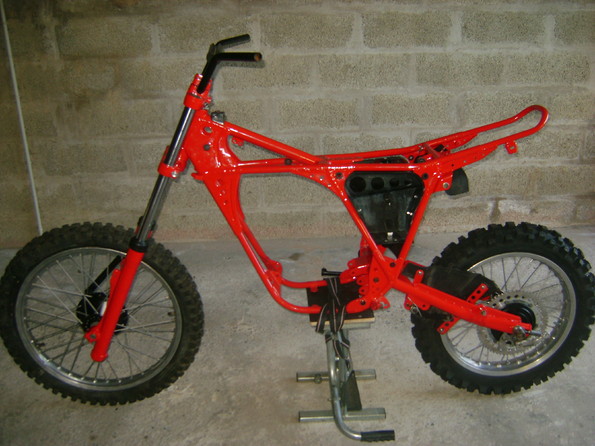

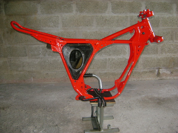

nettoyage a l'essence , nickel , tout est remonté :) :)
pour les spis .....35-47-10 voila le travail de la journée , ça prend forme :) :)
