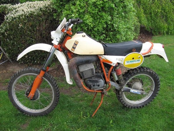

SIMON.R a écrit :Que lui reproche tu a cette fourche droite??
je sais pas si cela viens de la fourche mais je suis pas super a l aise avec cette moto elle n ai pas stable a mon gout et j ai pas confiance ca m agace un peu!!
je manque aussi surement de roulage mais j en ai marre de chuter parce que l avant se barre...
apparement la fourche a axe deportés rend la moto plus stable.
t en pense quoi toi qui a les 2?
Messages : 4047
38 mm.
Certaines machines (ex katoche) ont eu des 35 mm en axe déporté.
D’où la remarque, afin que tu ne soit pas tenté de monter ce type de tube et les fourreaux, :clin: sur les tés actuels de ta brêle. :)

fab.pxn
Messages : 188
Enregistré le : 30 juil. 2013 22:10
Localisation : SARLAT
Message par fab.pxn »
merci hervecha pour ta proposition mais je ne peut pas faire un echange sinon j aurrai plus la moto d origine...
la fourche a axe deportés serait un montage pour moi mais si un jour je la revend il faut la fourche droite.
quel est le diam alors d une fourche de tf3 a axe deportés 35 ou 38 mm ???

Bonsoir,
Je pense avoir de coté une fourche à axe déporté de 35mm, montée sur une swm et ses tés.
A vérifier. Elle a été refaite (joints, huile et peinture époxy orange).
Je pourrai l'échanger contre votre fourche droite et ses tés.
Cordialement.

merci a tous pour vos réponses
je vais me mettre a la recherche d une fourche a axe déportés avec des tés pour essayer ça.
si desfois vous en voyez passer une....

fab.pxn a écrit :la fourche a axe déporté doit changer pas mal de chose c est a essayer.
si vous en avez une en rab ou que vous en connaissait une a vendre....ça me plairai d essayer
elle font 35 mm ou bien il faut des t de fourche aussi?
Changement de Té impératif , la déporté a des té plats alors que ceux de la Moisseiev sont en V
La chasse ne correspondra pas et du auras un direction monstrueuse ..
Messages : 4047
Le changement de tés est obligatoire et ce, même si les Ø des tubes sont identiques.
Le déport au niveau de l'axe impose que celui des tés soit réduit.
