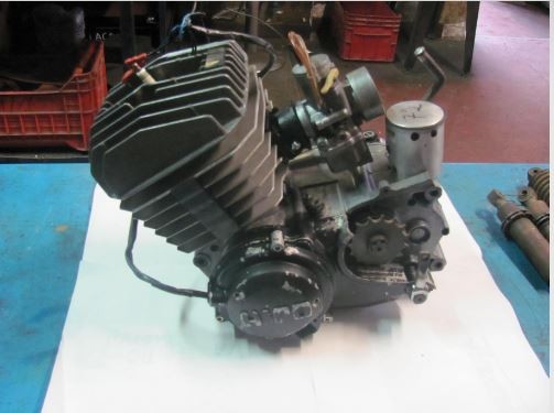

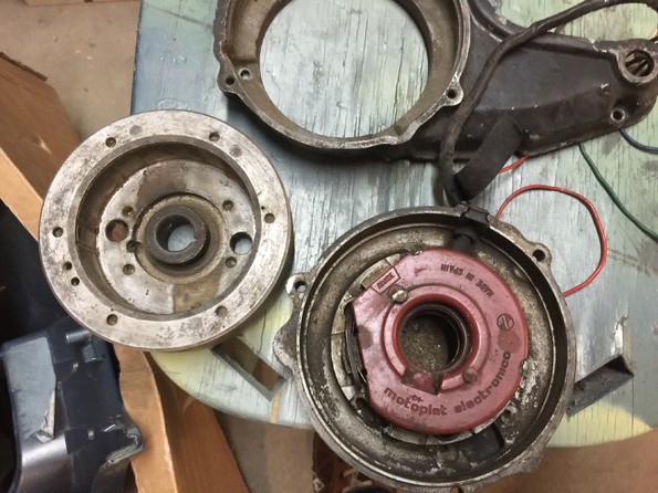

j'avait vu sur un site un moteur Hiro 250 avec un drôle de cache volant magnétique
http://www.motomarketdominici.it
dont voici la photo
mais une question me trottait dans la tête quel est l'allumage de ce Hiro
après des recherches infructueuse (car le moteur de la photo n'a pas le bon haut moteur trop récent )
je laissait tomber

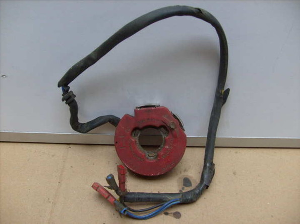

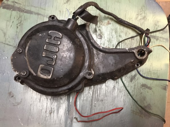

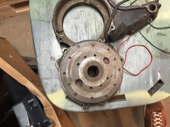

hier j’achète un lot de pièces Hiro et dedans il y a ce cache et l'allumage
c'est un Motoplat série inversé comme sur certains Rotax (mais tournant dans le sens anti-horaire ) monté sur les tous premiers Hiro 250
en photos

Merci.... Mr birdy :) :)

oui c'est bien un comme cela , pas de tracas pour l’appareillement ,juste bien régler l'avance
a+

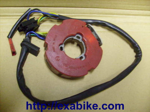

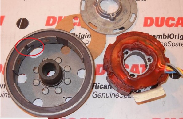

J'ai bien une rainure dans le rotor donc il me faut un stator avec " ergot " comme celui ci :
C'est pour un moteur SACHS 7 vitesses , il ne sera pas appairré :/ :/

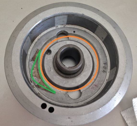

birdy459
Messages : 2849
Localisation : tilff belgique
Message par birdy459 »
oui et non
non si tu le mets tel quel
oui si tu as le volant qui va avec
le volant qui va avec la platine qui a un "ergot " (c'est le capteur ) a une rainure et un aimant
le volant qui va avec la platine "sans ergot " a un capteur latéral il a dans le volant 2 parties métaliques aimantés qui se chevauchent

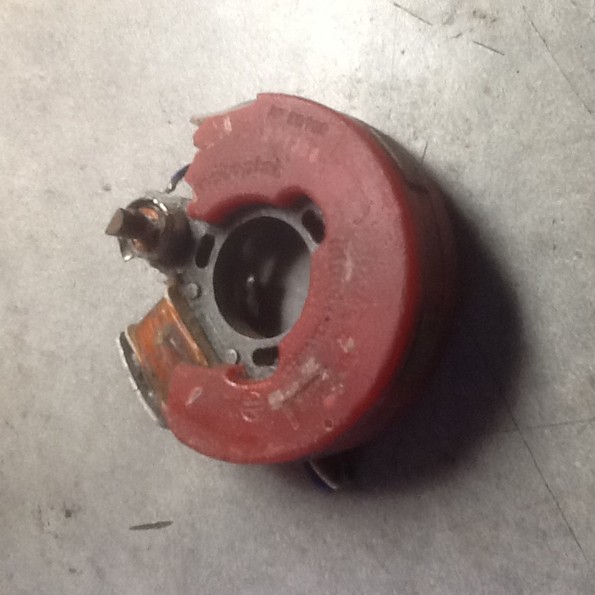

J'ai un stator de cramé et j'ai peut-être trouvé un autre mais il n'a pas l'ergot qui ressort sur le côté !!
Est-ce important,puis je le monter dès l'instant qu'il a nue valeur entre 18-22 ohms.
Merci d'avance
