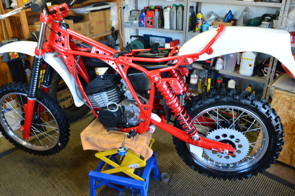

Elle est magnifique Ray.
Fameux travail ! :clin:

Superbe !!!!!!!!!!!!!!!! :bise: :bise: :bise:

par Ray » 27 mars 2016 10:54
merci Juju, oui j'ai reçu finalement le prix mais toutes pièces ensembles ( +/- 20 pcs ) je doit maintenant avoir le prix par pièce , ces reproductions sont d'une qualité exceptionnelle et le prix va d'après, estimation pour la roulette, le guide supérieur bras et inférieur +/- 280 € .

Magnifique , elle est juste super .
Tu l'a refait en enduro ?
Dis moi tu as eu le prix du kit patin et guide chaîne ?

par Ray » 27 mars 2016 09:47
On avance doucement mais surement , maintenant circuit électrique, selle à terminer et première mise en route.
