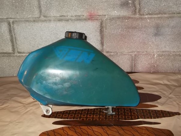

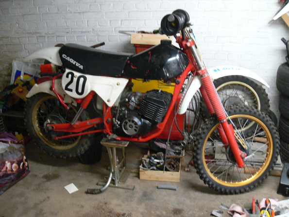

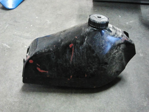

bonsoir didier ,il avait l air pas mal dessus, mais non un poil trop long ,
lorsque je tournais le guidon les tetes de vis touchait le reservoir , et le dessous vers la selle n etait pas top non plus , le bleu tombe nickel, je suis sur 2 idées soit je le peint(en rouge) ou je le laisse bleu ,
serait belle aussi en bleu(reservoir ) blanc (2 gardes boue ) rouge (le cadre)
mais ces trois couleurs ca me fait peur j aurai l impression d etre de chez vous :hein:

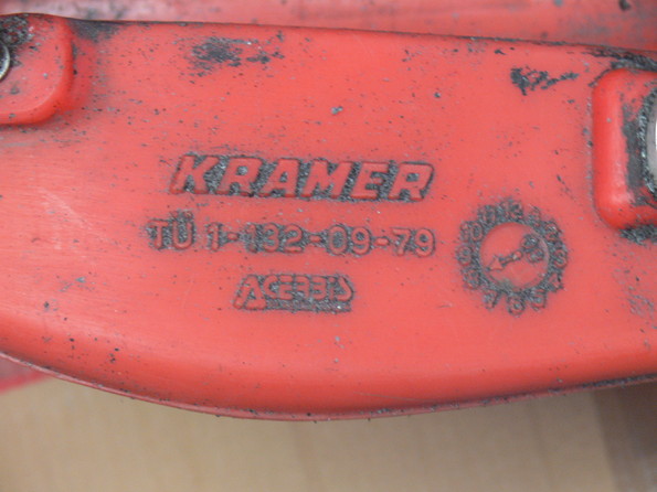

birdy459 a écrit :mdr apres nettoyage le reservoir est de kramer ,il avait presque la meme forme et au dire de l ancien proprio c etait sur une cagiva , confondre une kramer et une cagiva
[img_citation]http://www.srcf.fr/forum/img_forum/2013/04/P1100321.JPG[/img_citation]
[img_citation]http://www.srcf.fr/forum/img_forum/2013/04/P1100323.JPG[/img_citation]
reste a en trouver un autre retour sur ma 1 idée un de cagiva (introuvable) ou un de sachs

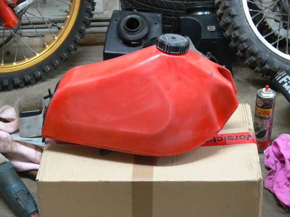

reservoir de sachs reçu , la a part la couleur tout tombe juste , juste les pattes de maintient a refaire , le moral remonte

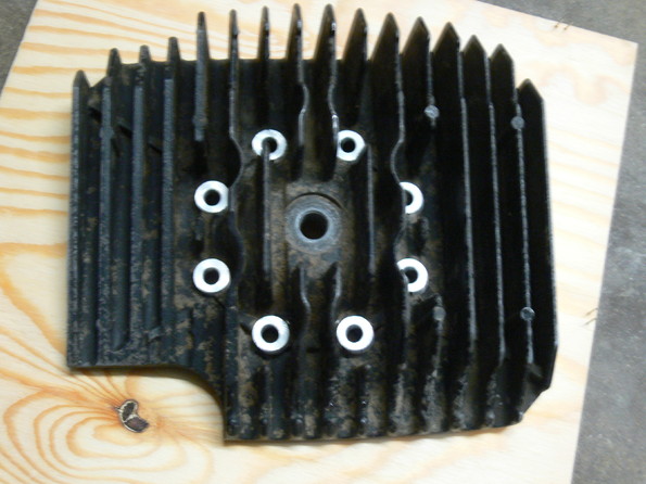

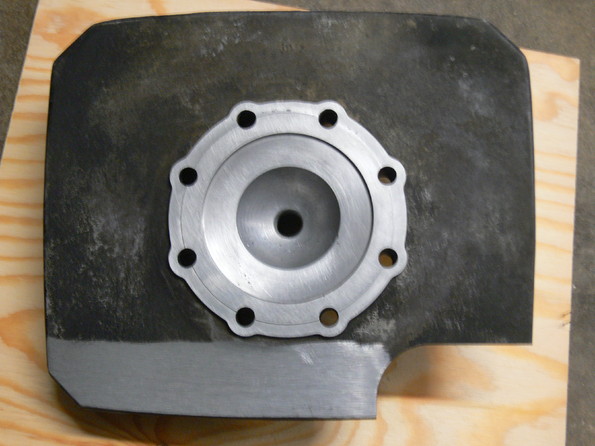

j ai reçu de retour ma culasse 360 , elle etait dans un etat !!! meme encore des morceaux de segments plantés dedans(j' ai oublier de faire des photos de l etat d origine ) , fraisage , reboucher les trous et refraisage de tout les plans de joint,du squich et du dome , un peu cher mais le resultat est a la hauteur

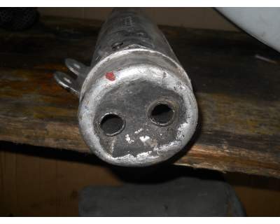

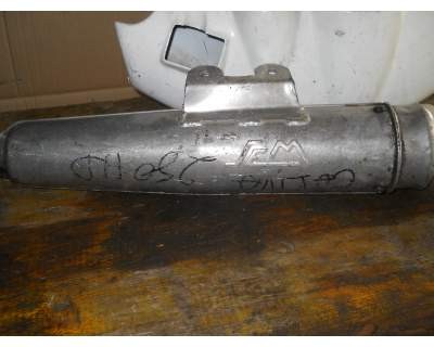

bien reçu le silencieux ,pas grand chose a adapter, il fait 29 mm de dia de tube interrieur

commander le silencieux sem alu reste plus qu a le recevoir
Image, le monter et le modifier puisque a la base c est pour une 250 rx , faudra lui faire des plus gros trous !!!de sortie
http://www.srcf.fr/forum/userimages/409 ... fc-big.jpg[/img]
Imageet un tube de 30mm

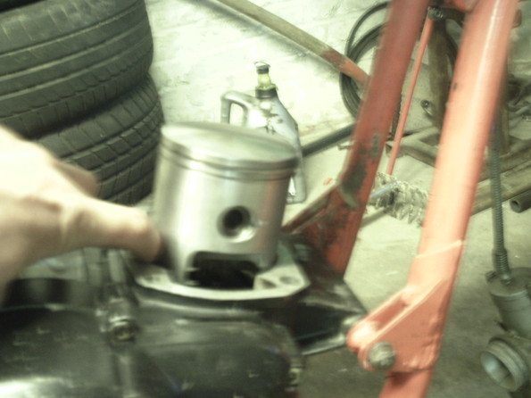

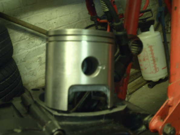

suite piston refabriquer ,et bien non , la traduction que j ai faite de l anglais etait pas tres juste le piston que j ai recu est un asso weerke non pas utiliser mais old stock (tres sale et plein de graisse et de salletés ) , apres l avoir reffroter avec un degraissant il est flambant neuf , photos du remontage du haut moteur

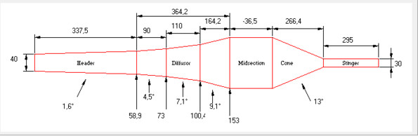

calcul du pot
reste a le fabriquer

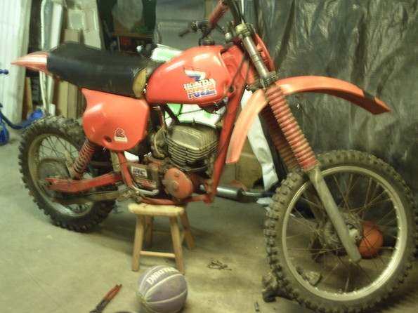

regarde ma mugen honda 360 de 1979 ca aussi ca a ete produit a quelques exemplaires
Image ca c est pour la prochaine renovation de AaZ
mais je pense que le modele réel est celui avec le reservoir rouge en^plastoc , parceque j ai la fourche marzo avec axe decaler, et les amortos sachs hydrocross, donc c est pour ca qu elle sera comme
j ai peus etre trouver le reservoir, cest le meme que sur la shachs nauder de 1980 , qui lui est bleu , restera a le peindre

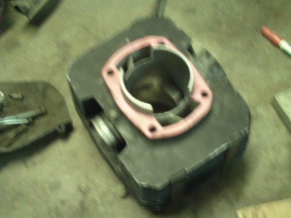

je pensais que c etait un bidouillage, un moteur refais a partir d un 350 sx , mais lors du démontage le piston est plus gros que le 350 sx, la course n est pas la meme resultat 351 cc ,petite comparaison a cote du mxr 250
Image, la culasse est maintenue par 8 vis sur les protos hd culasse arrondie en 1976, puis en 1977 plutot carree ,
le cylindre est a 7 transferts et chromé et resemble étonnament au mxr de 1981 ( au niveaux tranferts mais dépourvu de boosters )mais en plus grand et haut ,

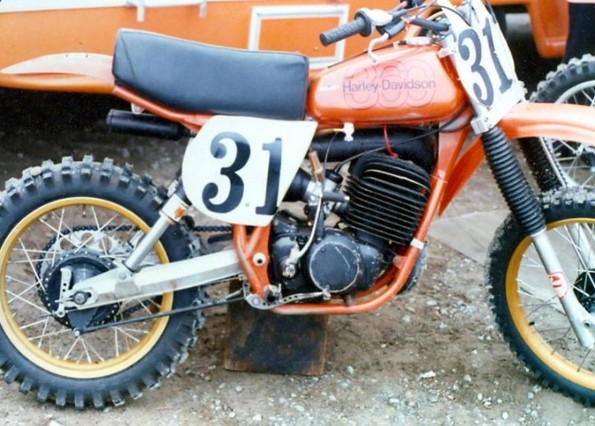

apres maintes recherches j ai trouvé les pieces moteur au usa ,faut dire que cagiva n'a pas du chercher bien loin puisque le moteur 360 existait deja sur la harley davidson(mais fabriquer par AMF) mx 360 3-4 exemplaires en 1976, une 9-10 en 1977 et encore 10-12 en 1978
j ai enfin réussi a trouver( les pieces manquantes ) un piston pour mon rx 360 (il a deja rouler , mais j ai le modelle pour le refaire fabriquer , UN GRAND MERCI A JOE qui m a filer le piston piece ultra rare et qui ma donner une adresse pour la febrabrication de la bielle

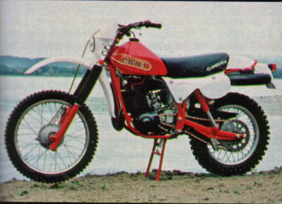

restera le pot que je vais calculer (par rapports aux données reprise avec un disque graduer),le silencieux(je l ai trouvé) , monter le tout dans le cadre a blanc ,tester et regler puis tout demonter , tout faire peindre voila a quoi elle devrait ressembler
ou si je trouvais le reservoir de la bonne année elle devrait plutot erte comme ca
mais la se cerait du reve (klp veux bien me le refaire , mais le prix est assez elevé meme avec le change euros dollards )

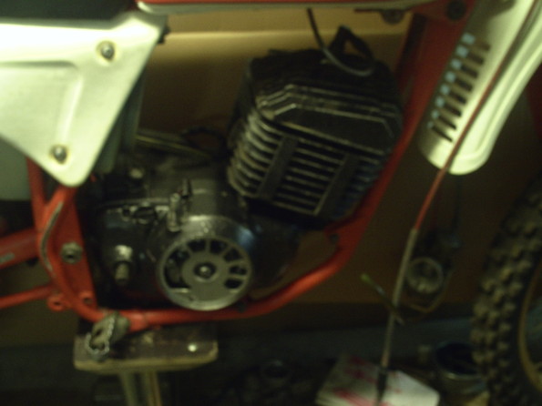

voici deja le moteur dans le cadre
