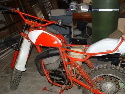

Message par thierry13 »
non c'est normal pour une version eco (jaune)elles etaient faites avec le reste des stocs mai c'etait de tres bonnes machines aussi j'en en ai eu une
Messages : 27377
Enfin , c'est étonnant qu'une RSGS de 1980/81 ai ce cadre qui est plus courant sur les modèles 1977 ( en France).

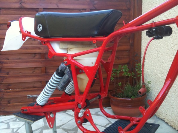

maxsteel
Messages : 32
Enregistré le : 30 mai 2012 11:58
Localisation : Belgique
Message par maxsteel »
Merci gedeon pour cette photo du cadre,
Je vais prendre exemple sur Charles pour ajouter ces renforts.
D’après le Catalogo parti di ricambio, les renforts sont déjà existants.
Je vais faire ça de suite.
Comme dit swoum55, j'ai juste un peu de nettoyage !!!
@ bientôt pour la suite

Messages : 4050
maxsteel a écrit :Le début dans laquelle je l'ai trouvée ! :(
[img_citation]http://www.srcf.fr/forum/userimages/SWM-4.JPG[/img_citation]
Demontage complet
[img_citation]http://www.srcf.fr/forum/userimages/Cadre-1.JPG[/img_citation]
[img_citation]http://www.srcf.fr/forum/userimages/ide ... tion-1.JPG[/img_citation]
La suite est en preparation
Question: Est-il vrai qu'il n'est plus possible d'avoir des pistons et bielles pour une 175 ???
Salut, :)
Chouette machine. :) Juste un peu de nettoyage. :P
Regarde les renforts sur ma RSGS 125 de 1978 :clin:
Par contre là aussi je crois qu'il y a eu plusieurs versions :/

GAUTHIERBMX
Messages : 1303
Localisation : 38 vienne
Message par GAUTHIERBMX »
bonjour
la mienne a plusieurs couleurs
bleue puis rouge et enfin noir sur le cadre
les renforts etaient d origine sur la mienne:en fait des cadres rsgs derniere generation qui devait rester
jean
Forza CAGIVA
AUDIBERT CH
Messages : 163
Enregistré le : 19 sept. 2011 21:44
Localisation : MARSEILLE
Message par AUDIBERT CH »
Salut
Le mien était aussi bleu dessous ,je pense qu'ils ont utilisés les cadres de modèles précédents 78-79
Pour les renforts du cadre je les ai rajoutés avant de faire repeindre le cadre
C'est le momment de le faire
Regardes sur cette page du forum http://www.srcf.fr/forum/t3420-RESTAURA ... BOITE.html
