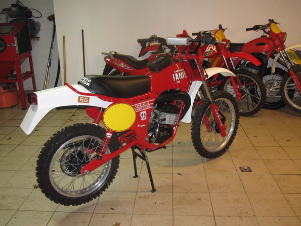

salut JUJU
trop belle ta machine :) :)

Merci a tous pour vos compliments ,
tu entends quoi Fredolo par ou est le feraillerie ?
Messages : 8173
Ma :bise: gni :bise: fi :bise: que, j'adore ce modéle.
Et la video de Winwin ???? ???? :cool:
Chapeau JUJU, ;/
Tres belle moto :P
Et tu as raison, le rouge avec un peu de blanc ça pête :P
kaiman 40
Messages : 1799
Message par kaiman 40 »
Belle moto, bravo!
otusman
Messages : 195
Message par otusman »
Elle est magnifique...bravo !!!

Je dois aimer le rouge surement , mais avant tout l'Italie.
Messages : 27265
Tres belle +1 :cool:
Sa valait le coup ,elle est superbe :)
Ta couleur préférée ne serait pas le rouge ???
Moto,voiture,sableuse et même les tee shirt :P

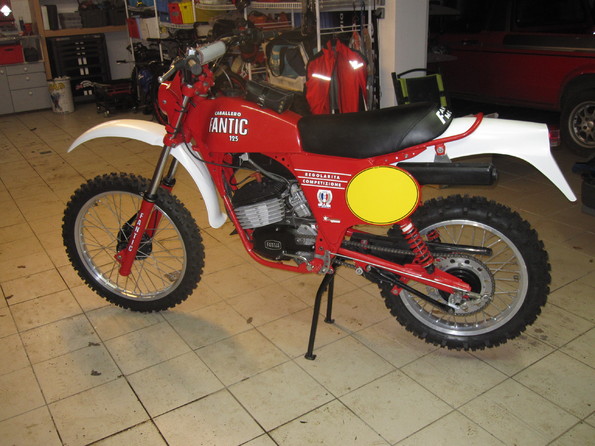

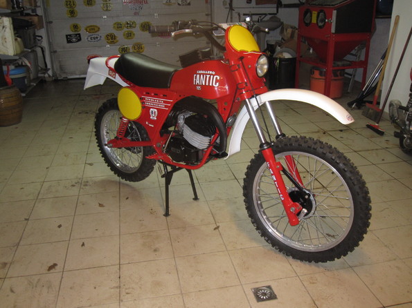

Voila fin de Chantier , il était temps ....

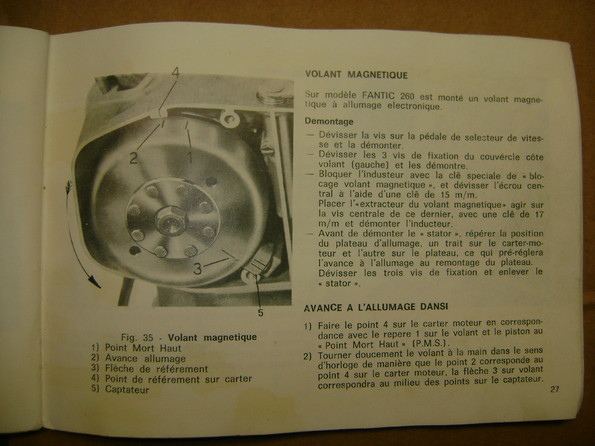

voila JUJU ,si ça peut t'aider
JUJU rs
Messages : 1750
Message par JUJU rs »
Merci j'ai trouvé les repéres génial merci a tous .
elle devrait craquer rapidement
