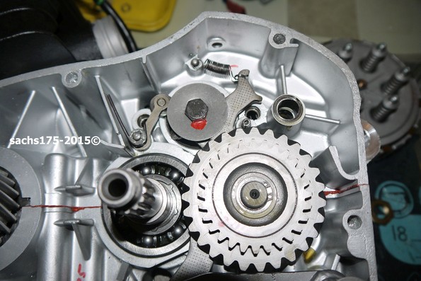

Yes . Look to the picture . So it has to look like if you want to put out the starter axle .

merci donc si j'ai bien compris il faut enlever le moyeu de l'embrayage et apres celui du kick ?

workshop manual:
http://www.srcf.fr/forum/article.php?tri=&id_art=369
!! Important !!
On the 125ccm engines the whole clutch has to be disasambled and removed befor removing the starter axle . Reason : the starter axle gear is sittting under the much bigger primary drive gear.

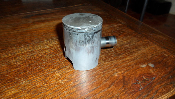

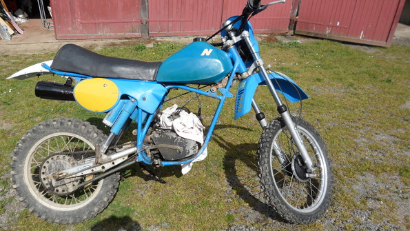

Stevix66 a écrit :et pour les photo:
le piston qui a dus passé un sale quart d'heure:
[img_citation]http://www.srcf.fr/forum/img_forum/2015 ... M-1526.JPG[/img_citation]
et la bête demontée:
[img_citation]http://www.srcf.fr/forum/img_forum/2015 ... M-1530.JPG[/img_citation]
Bon soir
A la vu de l'état du piston , le cylindre doit être bien abimé aussi :hein:
et a la vu du model je pencherai pour une 85.
J'aime beaucoup les reposes pieds sur les hydrocross :D :D c'est pour free-style ? :D
raconte nous son Histoire ... ;)

Stevix66 a écrit :Donc un L sa fonctionnerai ? :hein: :D
oui , cela dépend juste de la finition de ton cylindre nikasil ou fonte ? le segment va en rapport avec le type de finition
quel type le tient ?
et si tu le refais chez Revaltec cela n'a plus aucune importance

Hi Stevix66
Wrong piston ! The correct piston has only 1 ring groove ! Looks like that the engine is running to lean .

et pour les photo:
birdy459
Messages : 2849
Localisation : tilff belgique
Message par birdy459 »
yves c. a écrit :Salut Birdy,
Ce piston à segment en "L" ne convient pas aux Nauder. Seuls les pistons à segment plat peuvent se monter dans le cylindre à clapets des SN.
Yves.
yves , je ne voit pas en quoi un piston segment en L ne conviendrai pas , si il a le bon alésage , le même axe et les mêmes cotes ,
pour ma part je préfère un piston monter d'origine que de la merde gold, ou semi- mdr wosner
si tu veux tu fait un test tu prends une lime et tu essayes de limer un malhe, un asso werke,puis un wosner et puis un gold (je les ai mis dans l'ordre de dureté )
avec le segment L tu perds juste un peu de puissance ,il n y a aucuns problèmes de les utiliser
