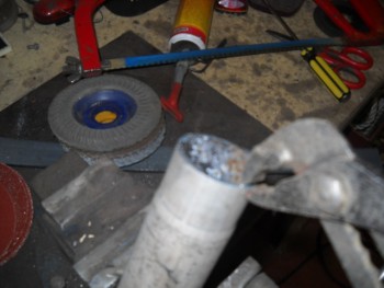

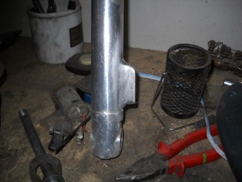

il tutto era stato realizzato all'interno della fabbrica Testi, tranne il telaio di provenienza Verlicchi ed il motore che era un Minarelli 125 a 5 marce ... ho recuperato le varie componenti ed ora questo mio amico sta realizzando quello che di fatto si è perso nel tempo.
questi sono i lavori relativi alla realizzazione/sistemazione del telaio
Image Image Image Image Image Image Image Image Image Image Image Image Image Image Image Image Image Image Image Image Image Image Image Image Image Image Image Image Image Image Image Image Image Image Image Image Image Image Image Image Image Image Image Image Image Image Image Image Image Image Image Image Image Image Image Image Image Image Image Image Image Image Image Image
