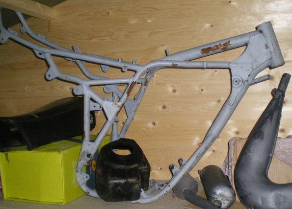

AUDIBERT CH a écrit :Bonjour
Qu'est-ce que vous pensez des renforts que j'ai l'intention de souder sur le cadre ?
[img_citation]http://srcf.fr/forum/userimages/SWM-4-032.JPG[/img_citation]
Ca ne va pas être juste avec le passage du tube de fuite du pot d'échappement ? :hein:
On trouve un peu de tout pour les renforts. :rolleyes:
Reprises en usine, en concession ou en DIY, difficile de savoir. ;/

aucun autres renforts que les origines

C'est effectivement le moment pour souder. :)
j'ai un sabot sur la 250 TF4 mais je n'ai pas soudé les pattes sur le cadre. Elles sont reprises sur les fixations moteurs, sauf deux, soudées sur la barre destinée au support d'atelier des MC.
Je posterai une tof dès que possible.
Prévois des écrous soudés ou prisonniers, car ça devient vite galère pour déposer le sabot, moteur en place. :(

AUDIBERT CH
Messages : 163
Enregistré le : 19 sept. 2011 21:44
Localisation : MARSEILLE
Message par AUDIBERT CH »
Merci d'avoir confirmer ce choix qui dévrait etre suffisant pour ma future utilisation (rando,family et concentration SRCF et non super-cross de Bercy)
-Gautierbmx est-ce le cadre de ta Jaune est renforcé ?
Autrement pendant que je suis dans la soudure et avant de le faire repeindre ;j'avais envie de souder des fixations pour un éventuel sabot moteur
Est-ce certains l'on déja fait ?
Merci encore pour vos réponses
Modifié en dernier par AUDIBERT CH le 03 mai 2012 16:34, modifié 1 fois.

GAUTHIERBMX
Messages : 1303
Localisation : 38 vienne
Message par GAUTHIERBMX »
bonjour
il me semble que le cadre des modeles eco est deja renforce comme les dernieres rsgs produites

jmsflor
Messages : 2228
Localisation : Belgique
Message par jmsflor »
C'est le même cadre que la rsgs de 77.
En 78, l'usine a renforcé les cadres exactement à l'endroit où tu as l'intention de le faire.
Regarde sur le forum, l'essai de la swm rsgs 250 de 78 et tu pourras le voir par toi-même!
Messages : 4050
Les cadres des RS de ces années là, sont connus pour être fragiles :(
Des reprises en garanties ont nécessité la pose de renforts, de forme variés, platines en fer plat, tubes ajoutés ...
Ce que fait AUDIBERT CH, s'apparente à de la prévention. :P :D
Un exemple ci-dessous:
http://www.leguidevert.com/_V6/viewtopi ... 83#p145683
Modifié en dernier par Swoum_55 le 03 mai 2012 15:02, modifié 1 fois.

Dans quel but est-ce que tu vas souder ces renforts ?

AUDIBERT CH
Messages : 163
Bonjour
