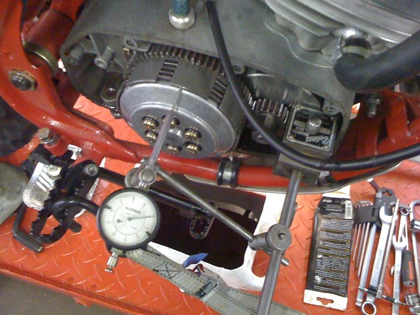

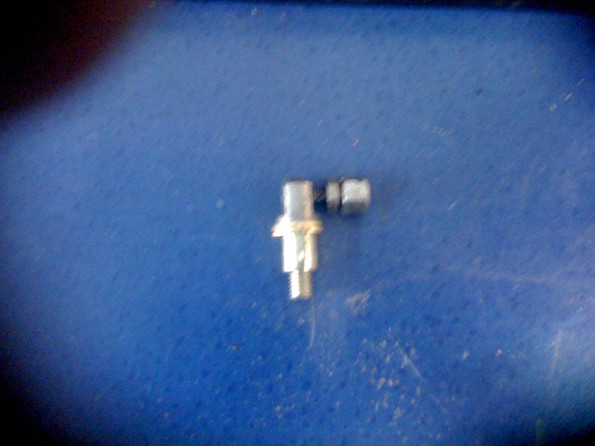

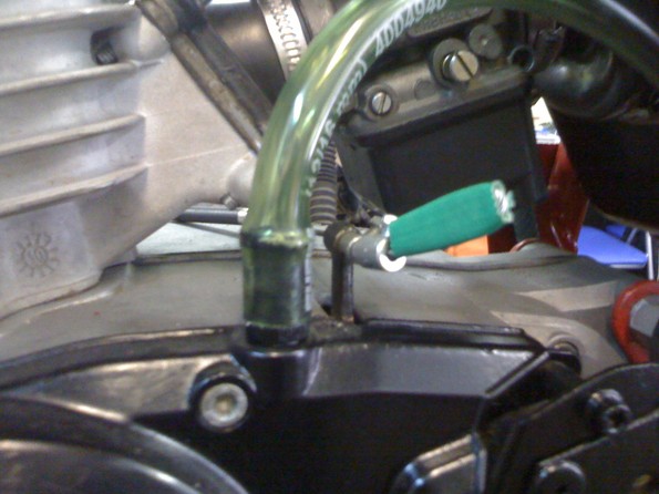

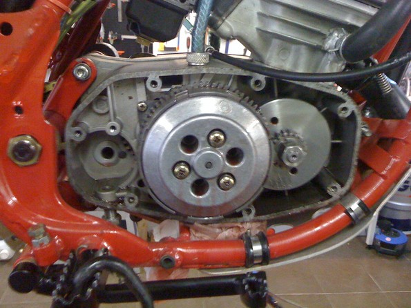

comme promis voici ou j'en suis avec mon embrayage du fm 280 tres dur :hein:
apres avoir augmenté la longueur du bras de poussé ,mis un cable VENHIL, surellevé la butée de cable sur la boite , recalé la noix et la cloche,changé la noix par une moins crantée,
avec trois ressort c'est TOP

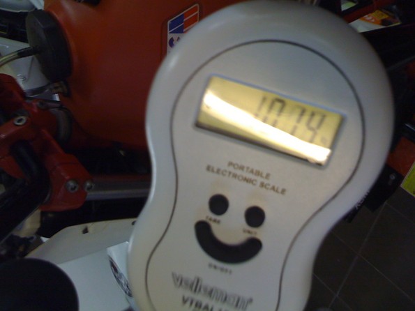

j'en suis a environ 10kg de traction sur le levier au moment du debrayage
PHOTOS
