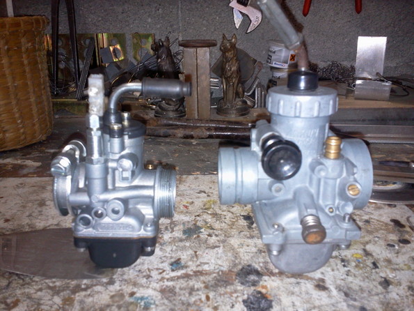

Cà fait pas lourd un 19 dessus sachant que tu peux lui faire avaler jusqu'à 28, j'espère que tu ne vas pas serrer quand ce serra rodé, par manque de graissage... un 24 ou un 26 serait plus adéquate.

C'est fait, j'ai commandé les grippes genoux mercredi en même temps que le produit pour traiter mon réservoir (qui est rouillé) !
Pour l'instant je tourne avec un carbu de ... 19
J'avais essayé de monter un PHBG 21, mais l'essence sortait du côté "air" du carbu.
J'ai donc monté le 19, car ça ne fait pas ce problème ..
Pour ce qui est des perf' je ne peux pas te dire, car pour l'instant j'ai roulé 5min avec et je n'ai même pas dépassé la 4eme vitesse ---> RODAGE
