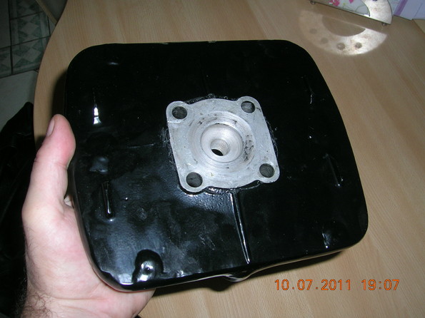

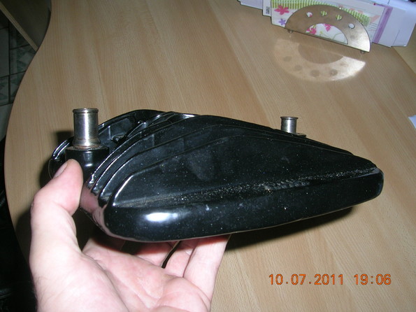

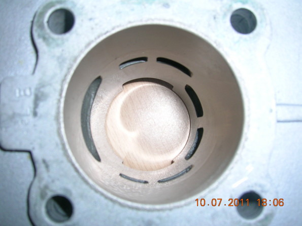

le cylindre est stock et la culasse est une culasse polini d'inspiration fani
les ailettes sont soudées entre elles et 2 passages d'eau sont forés sur le dessus c'est tout
rien en dessous
apres cele ci il y a eue la version dite "CAMEMBERT" ou le cylindre et la culasse etaient usinés et avec une grosse entretoise qui servait de reserve d'eau intercalée entre les deux
rien en dessous

Beau matos. Diagrammes identiques à l"origine?
- gérard DELON
- Messages : 3280
- Localisation : VAR 83
OUI thierry le diagramme est conforme a l'origine :clin:la différence est surtout dans la culasse et dans l'échappement POLINI qui souffle fort

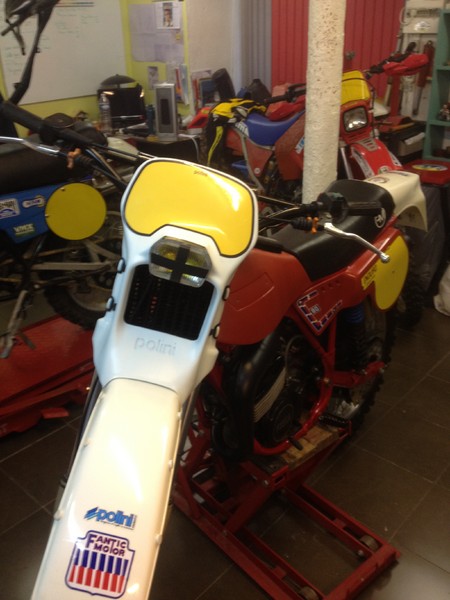

la hormis la béquille elle est finie :clin:
les essais sont prévue ce weekend :rolleyes:

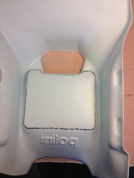

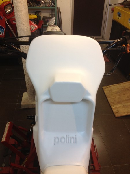

cet aprem j'ai fini le portafari
la plaque vierge
les découpes
et voila avec un bel autocollant
la suite bientot :clin:
la plaque vierge
les découpes

ça fonctionne par thermosiphon vu le petit volume de liquide uniquement sur la culassePAT56 a écrit :gérard pour la circulation d'eau je ne vois pas de pompe cela fonctionne par thermosiphon,
ou trouve tu la plaque polini vierge
pour les plaques je dois pouvoir en trouver :clin:
