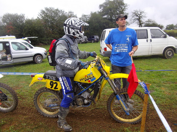

Spéciale 2. Le pré est beaucoup plus pentu que la spé1, avec de beaux virages en devers, et au bout de 200m le moteur se met à ratatouiller !! Misère !!
Serge, alias rapetou, avec son 80 Fantic me double.
Je passe les montées en 1ère, ça n’avance pas, et puis d’un coup, ça se met à fonctionner à nouveau.
Je rattrape Serge, et à la sortie de l’étable, oui, oui, on a traversé une étable, je vous rassure, les vaches n’étaient pas là, mais « l’ambiance » était bien présente (avec l’odeur), vous verrez surement des photos, Florian était là.
Bon je disais à la sortie sur une dalle en béton, glissade et il cale, je le redouble et termine la spéciale.
J’enquille les chemins et après quelques minutes, le moteur recommence à ratatouiller et finit pas s’arrêter. Changement de bougie, elle est toute noire, trop d'huile ?? et ça repart.

Arrivée à la spé2, la moto a fonctionné jusque là, première descente, premier dévers, et là, ratatouillage et le moteur s’arrête, M….E !! En plein dans la spéciale !!
La pluie ralentit, changement de bougie et rien… le moteur refuse de craquer !!
Je suis mal, tout en bas de la spéciale, le pré est vraiment pentu. Je demande à 2 marshalls qui passent leur temps à replanter des piquets, et il me confirment, pour sortir, faut remonter.
Je regarde passer les furieux du Team TM Epoca, il y en a qui envoient sévère, mais pas tous.
Faut dire qu’avec la pluie, la spéciale est devenue un vrai patinoire, c’est Holiday on Ice.
Je fais quoi maintenant ? Ha si, j’ai encore une autre bougie.
Je rechange et ça redémarre, je finis la spéciale, j’ai du y passer 30mns.
A la sortie je croise le frérot qui venait à ma rencontre, il commençait à s’inquiéter.
Je continue, mais pas longtemps, sur une portion de route la moto recommence à ratatouiller, ça monte, je vais pour rétrograder, mais rien ne se passe, je jette un coup d’œil au sélecteur, il n’est plus là !! Je m’arrête et le voit sur la route derrière moi.
Il s’est cassé en 2 au niveau d’une soudure, et M…E !!
Essaie de rétrograder au moins en 3ème, avec le petit bout qui reste, je me dis que je vais rentrer comme ça par la route, il reste 5 kms. Mais la moto refuse de démarrer, et je n’ai plus de bougie.

Je discute avec quelques potes, et ceux qui ont roulé avec moi, me confirme que ma moto fume énormément. Pourtant je roule à 2%. Une explication, le spi coté embrayage serait défectueux et laisserait passer l’huile de boite.
De toute façon, ce n’était pas mon « bon » moteur.
