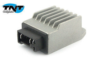

ça ce met où dans le circuit ?
utile avec un mvt ?
désolé encore lui ! :/

le plus de l'allumage au plus du regul , le moins du régul a la masse , et apres le plus régulé tu mets ce que tu veux derriere c'est protégé
ça marche sur mon leonelli ça devrai marcher pour le mvt il donnent tous les deux 85 watts
j'ai cramé au moins 10 ampoules avant de trouver ça !!

un plus , un moins , un plus régulé , c'est largement dimensionné pour encaisser 90 watts , j'ai monté ça , nickel !!

il me semble que Txp ou Doudou , je ne sais plus on monté un régulateur de 103 ...

Ou trouver ce genre de bestiole en 6 ou 12 Volts ( pour info, "le Goéland" est fermé en ce moment).... Merci.
