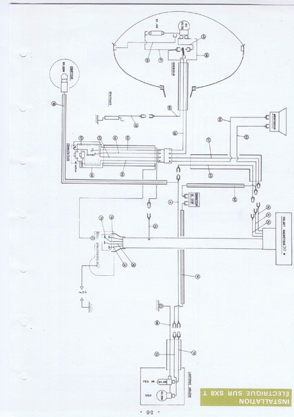

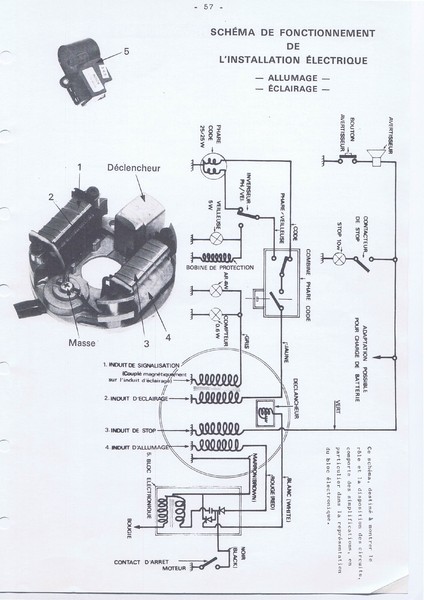

gedeon34 a écrit :Pour ceux qui sont intéressés (sais pas si y a sur le forum)par un schéma avec allumage electronique, attention il faut un vilo de SX8.
[img_citation]http://www.srcf.fr/forum/img_forum/2014/08/25081401.JPG[/img_citation]
[img_citation]http://www.srcf.fr/forum/img_forum/2014/08/25081402.JPG[/img_citation]
Un bas moteur SX8, le haut moteur TXP et roule ma poule.
Les différences entre les 2 bas moteur sont négligeables pour l'utilisation qu'on en fait :rolleyes:
