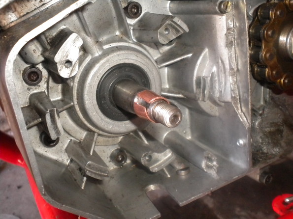

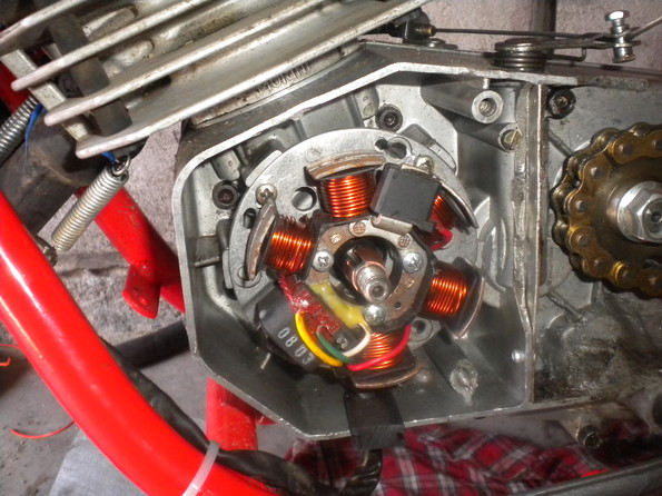

Le schmimblick a bien avancé grace à Scoub :bise: et un peu Alexis :clin: (du site Les cyclomoteurs anciens) qui m'a donné la solution pour monter l'allumage d'am6 ,lui aussi avait rencontré le meme probleme pour monter un allumage motoplat de karting sur un Morini
Il simplement fallu faire une petite entretoise pour "rattraper" le diametre du cone ,l'entretoise est faite dans un raccord plomberie en cuivre :hein: celui de la photo n'est pas celui que j'ai monté,j'en ai refait un de la meme longueur que le cone ;/
J'ai pris les memes reperes platine que pour le P6 ça fonctionne plutot pas mal
Le seul soucis est qu'il me faut faire une petite calle de la forme du plan de joint du cache allumage because le volant qui est plus large touche le cache :/ mais c'est un detail un bout de plexi ou d'alu de 3mn et le tours est joué :P
Le cablage est fait et tout fonctionne :rolleyes: :lol:
