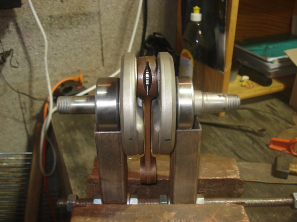

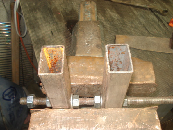

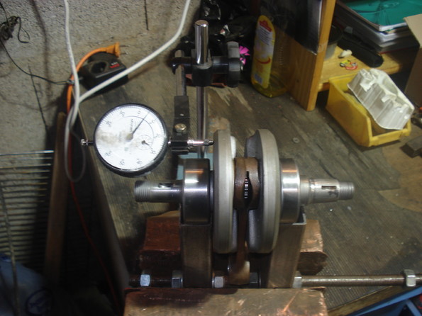

Gilou
Messages : 66
Enregistré le : 22 févr. 2011 08:08
Localisation : Rhone 69
Message par Gilou »
Comme ont dit: on n'est jamais mieux servi par soi méme. :lol:
Je me suis lancé et je suis assez content de moi. :cool:

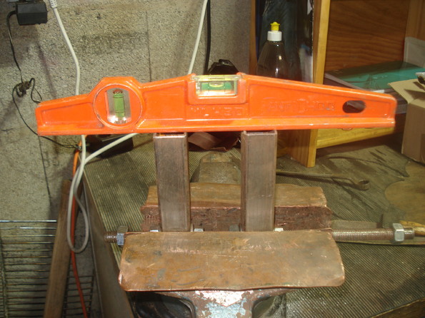

Aprés 2h de de travail je l'ai eu a 3/100 de // et 1,5/100 de faux rond sur les arbres.
Cela me plait beaucoup mieux. :)
Les tubes carré et creux font office de V, les RLMTs sont bien calés :)
L'écartement lateral des tubes carré corespond a l'écarte lateral des RLMTs ainsi les RLMTs sont en butée latéral :clin:
Modifié en dernier par Gilou le 07 avr. 2011 11:48, modifié 1 fois.
Quand je serai grand je serai pilote

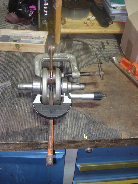

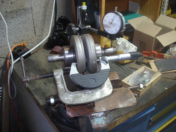

Pour le villo il y avait juste a changer le RLMT de pied de bielle, les façes avaient 3/100 de voile et les arbres 2/100 de faux ronds.
Je l'ai récuperé cher Gonin moteur avec 8/100 de voile sur les faces et 5/100 de faux ronds sur les arbres:o les RLMTs ne tiendront pas trés longtemps dans ces conditions!!
Pas trés fin les mecs pour des pro du moteur!!
J'ai beau leur éxpliquer que ce n'est pas un diésel, le mec ne veut rien entendre!!
Pour l'instant le villo est toujours chez eux et j'espére qu'ils vont faire mieux.

Messages : 4047
Pour les 7/100 de // , ça semble beaucoup, surtout si la doc indique 5/100 maxi.
Difficile de dire si ça a une influence significative sur le fonctionnement.
Neuf, un rotax vibre, déjà, énormément, :clin:
Perso, par le passé, je n'ai jamais contrôlé le vilo, je n'avais pas l'outillage. :rolleyes:

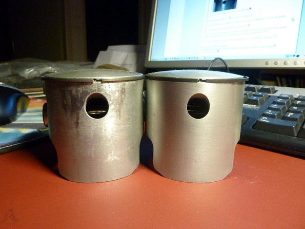

Belles photos, :) je suis achevé :clin:
Ont voit que le piston de gauche a sérré :( en partie haute autour du transfert! :mick y aurait il une cause a effet? :hehe:
J'ai récuperé le villo avec 7/100 :mad: de défaut sur le parrallélisme :mad: des deux demi villo, les masses vont vibré j'en ai peur!!
Et 3/100 :) de faut rond sur les bouts d'arbres.
Le 3/100, ça vas, c'est le maxi a mon avis pour des petits RLMTs et de plus ça tourne vite.
Le 7/100 :mad: me dérange, sur les doc ils parlent de 5/100 :| maxi!! pour ces deux controles.
Swoum, Thierry, votre avis?

Pour achever de te rassurer. :P
Sur la tofod ci-dessous, on voit le bossage recevant l'ergot (goupille). :clin:
Ps: il ne faut pas chercher à agrandir la saignée (5ème transfert) ni à supprimer l'arrondi en haut de saignée. ;/

Gilou a écrit :Ce qui m'inquiéte concernant le Piston:
L'ouverture du segment tombe juste dans le transfert:
[img_citation]http://www.srcf.fr/forum/img_forum/2011 ... 3000-1.JPG[/img_citation]
Je m'en suis apercu trop tard, le trou était fait :o
Ne t'inquiètes pas pour ça. :) D'origine, c'est fait ainsi.
Le première fois que j'ai changé un piston sur la 250 (il y a longtemps), je m'en été étonné.
Tous les pistons que j'ai reçu percés sont fait ainsi. :)
La longueur de segment libre n'est pas très importante, à peine la demi-largeur de la saignée.
Mais, techniquement, il eu été préférable que l'ouverture soit décalée. ;/
La forme arrondie, du haut de transfert additionnel, aide à repousser le segment. :clin:
