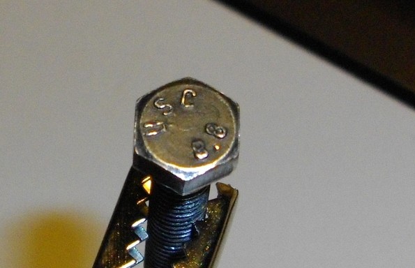

Merci pour les infos !
Bon, j'ai bien du 8.8 c'est déjà ça de gagné !!!
- Swoum_55
- Messages : 4050
- Localisation : Lorraine
C'est du 8.8
L'inox et l'alu peuvent déclencher une réaction de corrosion galvanique. Mais, il faut tempérer la réponse. Dans un moteur ou les vis seront grasses, le risque n'existe pas vraiment.
Simplement, l'inox est totalement inutile dans ce cas.
Il y a sur le marché (hyper de bricolage) beaucoup de vis en 6.8 voir 4.8, clairement en acier à ferrer les mouches. Donc, s'assurer que les vis que l'on montent correspondent aux préco du constructeur.

- Messages : 3836
- Localisation : Lyon
Oui, 7,5 m.kg pour le gros écrou avec une vitesse enclenchée. 0,5 m.kg pour les vis du plateau de pression mais je ne sais pas si c'est du 8.8... en tout cas elles n'ont pas pétées au remontage comme celles d'origine...
J'ai une clé dynamométrique, bon je sens que je vais vérifier mon serrage demain, j'ai pas encore remis le carter...
C'est très fort comme serrage 7,5 m.kg ?
C'est quoi le problème avec inox dans l'alu ?
