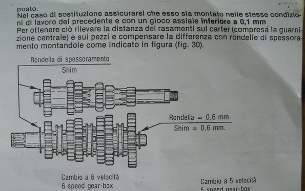

15-58 c'est très long comme primaire. En 50cc on a en général 13-59 sur le 4 6V et 14-59 sur le 5V. Ca doit donc être un rare moteur Franco-Morini 75 d'origine, pas un kit. A quoi ressemble la machine?charly a écrit :Bille d'embrayage trouvéeAinsi que du papier joint 0.4mn????
Pour l'admission primaire c'est du 15/58 et 19mn à l'admission
Des infos sur la piece manquante???
On va tésté la methode à Alexis ce WE

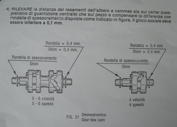

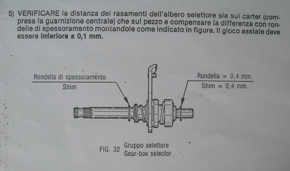

Demain je te mets la méthode de mesure pour la calage de la boîte dans le manuel d'atelier Mina italien, pas pu le faire là j'avais pas les docs avec moi
