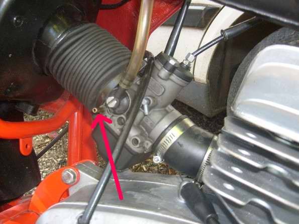

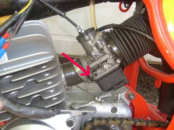

Je pense que l'inclinaison du carbu a pour résultat de rapprocher le niveau du liquide du haut du puits d'aiguille, ce qui est l'équivalent d'une hausse du niveau de cuve, ça peut donc enrichir à l'excès.
J'ai eu ce problème sur un VHB 22, et ça engorgeait. J'ai retouché le bitoniau du flotteur, de manière à abaisser le niveau de cuve, et après ça marchait très bien.
On peut aussi baisser le niveau de cuve par un flotteur plus léger, et/ou monter un gicleur plus petit pour compenser l'enrichissement : ça peut bien améliorer aussi :cool:

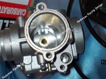

bubb a écrit :Jean-Pierre, c'est quoi ça ?????
[img_citation]http://www.srcf.fr/forum/img_forum/2010 ... 1272-1.jpg[/img_citation]
[img_citation]http://www.srcf.fr/forum/img_forum/2010 ... 1274-1.jpg[/img_citation]
Bien vu Bubb,ne serait ce pas un carbu à mélange séparé ?

Effectivement, 40° maxi pour un fonctionnement correct. Mais 30° maxi pour les machines de TT...
et oui je crois que c'est ça ,je vais rouler sur la roue arriere :lol: le probleme je peux pas mettre droit il touche au moteur mais la un peux marre quand tu demonte 5ou 6 fois pour changer de reglage et que ça marche pas ! :hehe: enfin vous me comprenais :clin:

moi j ai un 25 sur le corsa corta et ton gicleur est bon ,mais le carbu trop incliné:donc pas beaucoup d essence en stock dans la cuve.elle se vide trop vite..
je pense que ça peut venir de là :clin:
