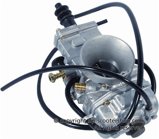

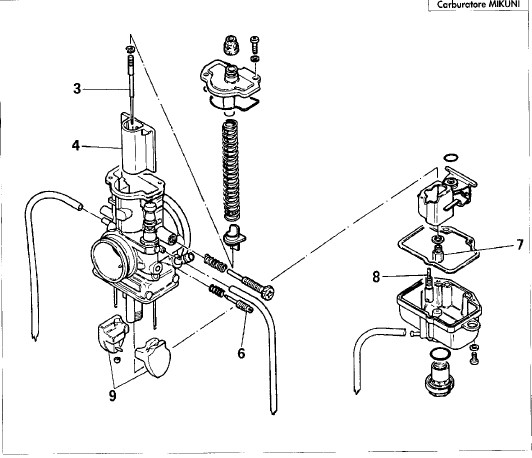

Pour info,ce carbu etait monté sur les 125 RM de 1986,modele 86 1/2,ce carbu faisait parti d'un kit de transformation à l'époque.....j'en avait monté un à cette période sur mon 125 HVA de 86 (connu pour etre creuse comme le gouffre de Padirac!!)....elle etait devenue presque souple!!!...super carburateur,son seul gros defaut,est une usure extremement rapide du boisseau de carbu,mais aussi,et la c'est plus emmerdants,du corps de carbu...

Carburateur à conseiller vivement pour nos anciennes, moteur bien mieux rempli à tous les étages, la belle C2 de Bob était beaucoup plus facile en bas au milieux et idem en haut, les relances impeccables, transfigurée la belle d'Arcore, il reste un réglage de vis d'air à affiner ......
En seconde manche j'étais dans le bon paquet au départ (12/15) mais elle a calé à la relance en sortie de virage :mick reparti bon dernier le temps de la remettre en route
elle m'a refait le coup un peu plus tard, poignée à tirage court alors que je remontais (doucement) ...... pilotage approximatif, vis d'air .... à peaufiner, je te conseille d'essayer sur ta swm récalcitrante, un bonheur ce carbu, j'en ai pris un pour ma C1 qui fera une sortie d'ici peu, je ne suis pas parti pour la troisième manche, pas le moment de prendre des risques, le manque de condition et de roulage m'ont convaincu de clore la journée après m'être régalé et remotivé pour continuer l'expérience en anciennes ....
Mikuni T35 W9Y4, mettre le gicleur de l'ancien carbu ( -20 points sur la Gilera après un p'tit test), pas besoin de toucher au gicleur de ralenti, la 125 Portal marche l'enfer depuis qu'il lui a été greffé ........

Un grand merci particulier à Jo Tougeron qui, grâce à son intervention, rapide, efficace à pu régler le problème de la belle (flotteur dessoudé qui s'est retrouvé au fond du carbu depuis le matin.......... ) en fournissant un carbu de 35 (à conseiller, une merveille qui a transfiguré la C2), un manchon, une poignée de gaz, sans compter sa bonne humeur ...... sa gentillesse et ses connaissances en mécanique sont à saluer au même titre que son sens des trajectoires.
