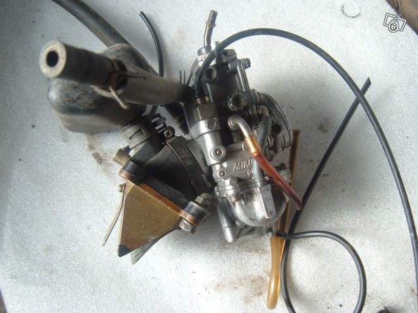

gitane-mais a écrit :Pour la pipe d'admission pour MR6, attention, elle ne sort pas droite, mais est décalée vers la gauche.
20 € + port.
http://www.merkamoto.com/b2c/index.php? ... ef=5763649
[img_citation]http://www.srcf.fr/forum/img_forum/2010 ... 312053.jpg[/img_citation]

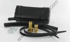

L'avantage de la pipe d'admission figurant dans le site visé par TC6, c'est qu'elle dispose du petit tube supérieur pour fixer le poumon Polini, ou le boîtier YEIS de chez Yam' comme j'avais l'intention de le faire.
Merci JF je vais rester classique et prendre celle là :clin: :bise:

polini appele ca un poumon et ca marche plutot bien :D
a essayer en tt :)

Oui mais dans mon cas se serait pour une boite à clapet :clin:
Le powernow je connai j'en ai monté un sur mon harley :cool:
eugenio cação
Messages : 648
Message par eugenio cação »
C'est pas le memme principe,Goaremm( je parle du powernow). Bien que se soit pour aller chercher des aports de rendement au moteur, le "foncionement" est trés diferent, et dans les petits cubs sans clapets, c'est rien de positif. Je dit ça après des plusières experiences, et pas seulement moi. Mais, ça n'est plus q'une conclusion. Peut -être que d'autres auron des avis diferents..
Goaremm
Messages : 2204
Message par Goaremm »
Tiens, question au pro de la carburation ( ce qui n'est pas mon cas :P )
La boite ( chambre YEIS ) sur le dessus de pipe qui sert en théorie surtout à bas régime ( si j'ai bien compris en lisant certains forum ) à limiter les pressions et dépressions dans le carbu et donc avoir un meilleur mélange air /essence, serait t elle applicable sur nos 2 temps à tétines ?? Cela ferait il un genre de Powernow ??

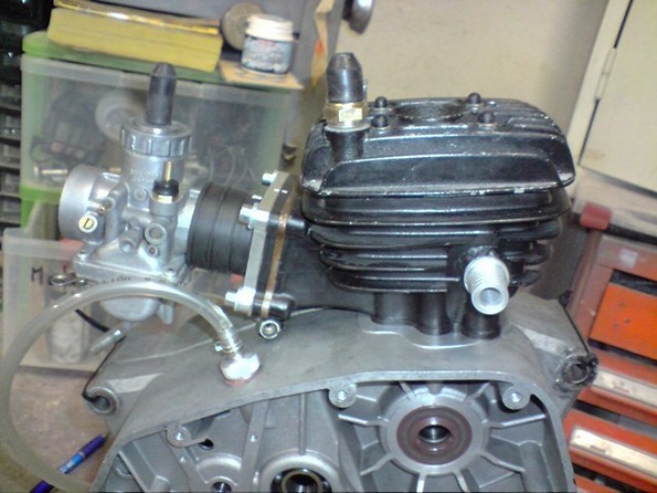

gérard DELON a écrit :la est l probleme :hehe:
n'ayant pas trouvé de pipe je l'ai fabriqué mais le soucis avec le nouveau cylindre c'est que le carbu est trop in cliné vers le haut et del orto preconise 30° d'inclinaison maxi pour le tout terrain sinon il desamorce et cela s'est produit a gap :(
donc je doit refaire une autre pipe avec un coude cette fois ci :clin:
[img_citation]http://www.srcf.fr/forum/img_forum/2010 ... 7-53-1.jpg[/img_citation]
sino tu as trouvé quoi comme pipe ?
Je vais m'orienter vers ce genre de pipe par défaut,en bouchant l'arrivée supérieure,pas très jolie mais pas le choix :/
Par contre j'attends confirmation du diametre interieur coté carbu il faut du 36 mm,demandé chez yamaha ils savent te donner le prix 65 € :mad: mais pas le diamêtre :rolleyes:
