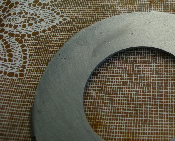

Le "déglaçage" des disques lisses peut être utile lors de la pose de disques garnis neufs. Ça permet le rodage des garnitures, un peu comme pour des disques de frein ou même les segments. :clin:
Pas besoin de transformer les disques en râpe. Supprimer l'effet miroir suffit. :P

J'ai passé les disques lisses à l'émeri pour les dépolir copieusement, au toucher ce n'est pas vraiment rugueux mais ça "crisse" légèrement à l'ongle, et visuellement ça donne ça :
Vous pensez que c'est une bonne chose ou une erreur?

Ah ok je comprends maintenant : l'huile sert a aussi pour effet de "coller" disques garnis et disques lisses entre eux, je n'y pensais pas... Du coup plus elle est fluide moins ça accroche.
Je mettrai bien de la SAE 80 puisque tu dis que c'est le mieux en compèt et vu que je ne recherche pas une durée de vie de milliers de kilomètres! Mais quand-même, de la SAE 80, c'est sûr ça va coller les disques, mais une huile aussi épaisse ça doit bouffer de la puissance puisque tu parles de ça, surtout sur des petits moulins pointus comme nous, non?
Pour l'huile auto c'est vrai que la revue technique de mon Franco préconise de l'huile moteur classique SAE 30 ou 40.
Un autre truc du coup : le gars qui m'a vendu les disques m'a conseillé de bien déglacer les disques lisses à l'émeri, et je l'ai fait, en pensant que plus rugueux ça allait plus accrocher sur les disques garnis, mais maintenant que tu me dis que l'huile joue un rôle, je me demande si des disques acier moins lisses finalement ça ne va pas moins "coller"... Ton avis? (tu sembles très "au top" sur ces questions! moi je suis pas trop mal je crois en haut-moteur et carburation, mais moins pour bas-moteur, boîte etc...! )

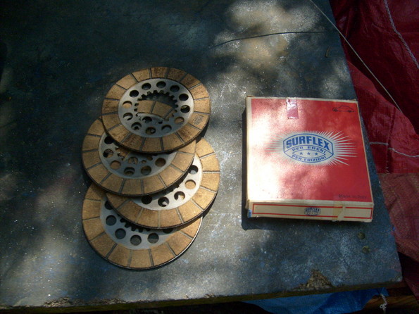

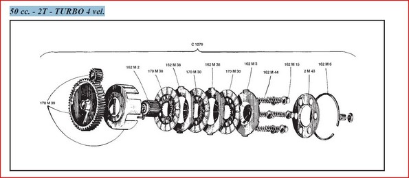

Tu peux prendre deux jeux pour Franco-Morini. Si par hasard il n'y en a plus chez 50GPspecialparts moi j'avais mis de côté cette adresse :
http://www.centralricambi.com
Je ne sais pas s'ils vendent en France (si jamais tiens-nous au courant) mais en tout cas il y a de très bons éclatés par marques, pour le modèle de Franco-Morini qui t'intéresse, sauf erreur c'est la référence 170 M 30 pour les disques garnis :
Poussent des cris! "

C'est pour mon 50, donc je peux monter du 125... ou du Franco Morini
si c'est pour ton 125 tu peut monter du 50 il sont identique je les et achetter sur annonces en belgique jai plus l'adresse malereusement

Et où qu'on peut trouver des disques pour Béta ?
Merci d'avance...
6 lisses et 6 garnis sur les beta la différence et la !

Ah oui en effet! La seule différence que c'est moi j'en ai seulement 3 et pas 4, ce qui doit compter pas mal, un disque de plus je suppose pour encaisser du couple (déjà mon modèle d'embrayage est renforcé par rapport au Franco-Morini carter rond premier modèle qui n'avait que 2 disques)
Il faudra bien que ça aille avec 3 disques parce que dans ma cloche il n'y a pas la place pour un disque garni et un disque lisse de plus)
