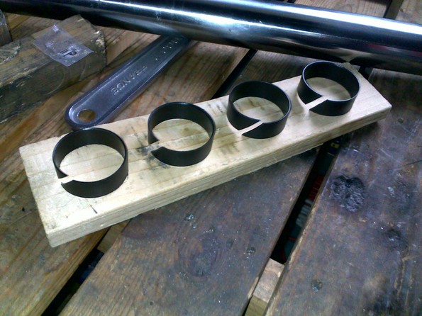

bon, ben.....
entre temps j'ai monté la fourche......
je ferais un essai sur quelques sorties et je ferais une inspection...
PS: l'usinage c'est mon frangin, ajusteur de formation et propriaitaire d'un tour, tous les lauriers lui reviennent

- Messages : 27373
Ah oui quand même! tiens nous au courant pour les essais.

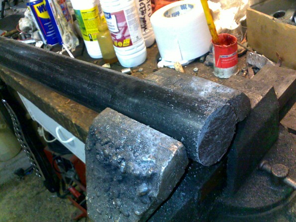

- Messages : 27373
Ca à l'air plutôt pas mal! Quel matériaux?

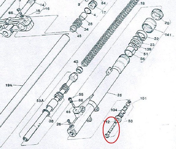

Salut !
Sur une Marzo 42mm MXR, je suis à la recherche d'un "pointeau" .... qui sert en réglage de la détente et se trouve en pied de fourche....ci dessous pour l'éclaté...si vous avez ca en fond de garage, ou un tuyaux, je suis preneur....

Aïe!!! merci pour ta réponse, mais c'est pas une bonne nouvelleTHIERRY a écrit :Tuyau perce, la matiere va bien ( bande anti friction) mais mon echatillon etait trop epais, il n'arrivait pas a coullisser dans le fourreu. Le même en plus fin devrait convenir
Mon Frangin m'a parlé d'essayer d'en tourner dans du nylon, on verra ce que ça peut donner...
je n'ai pas encore mesuré, j'ai pas essayé de les enlever car j'ai peur qu'elles partent en miettes et si je n'ai rien pour les remplacer, je voudrais quand même pouvoir remonter ma fourche. Y en a une de casser, mais si ces bagues ne servent qu'au guidage, j'espère que ça ne posera pas de problème :mickSwoum_55 a écrit :Quelle sont les dimensions de la gorge, recevant la bande?

Tuyau percé, la matiere va bien ( bande anti friction) mais mon échantillon était trop epais, il n'arrivait pas a coulisser dans le fourreau. Le même en plus fin devrait convenir.
