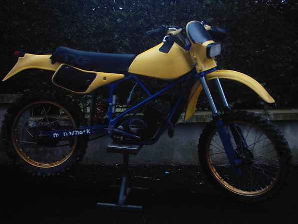

Le moyeu avant d'origine, que j'ai encore, il doit trainer dans une caisse, a explosé à la deuxième sortie.
Je l'ai remplacé par celui d'une HVA, en privilégiant la fiabilité mais comme je n'ai pas beaucoup roulé avec le moyeu d'origine, je ne sais pas si le freinage a été amélioré. Je pense que oui, le diamètre étant nettement supérieur.
Je pence que les rayons sont hva mais le diamétre de l'axe est le méme que le Txp?
Le moyeu avant est HVA et je l'ai rayonné sur la jante Akron d'origine.
J'ai usiné l'axe de roue HVA pour qu'il aille dans la fourche Betor.

J'ai commençé a bricoler le txp,genre fabriquer une pédale de frein qui passe sous le cale pied,support corps d'amortisseur et pattes de tambours de frein.(le tout en alu)
Mais des que je repeind le cadre je ferai un forum restauration.

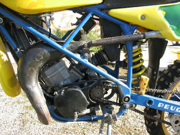

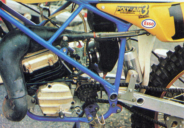

pour le support de corps d'amortisseur tu as une photo? j'avais récupéré des pièces de peugeot et il me semble avoir des basculeurs d'amortisseur
Disant plus sur tes basculeurs parce que sur mon 80 l' amorlo est direct sur le bras.
Pour moi, c'est pareil, il n'y a pas de basculeur, l'amorto est monté direct :

Autre chose les amorlos sur les txp usine c'est quoi des fournales?
Je crois qu'ils ont essayé un peu tout; Fournales, DeCarbon, Ohlins, etc... mais de mémoire, le plus utilisé a été le Fournales.
