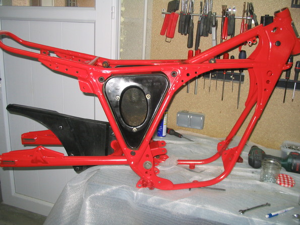

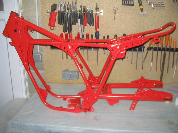

LAULAU a écrit :Peinture epoxy :
[img_citation]http://www.srcf.fr/forum/img_forum/2010/01/IMG-8817.JPG[/img_citation]
Et on commence le remontage :
[img_citation]http://www.srcf.fr/forum/img_forum/2010/01/IMG-8820.JPG[/img_citation]
[img_citation]http://www.srcf.fr/forum/img_forum/2010/01/IMG-8821.JPG[/img_citation]
[img_citation]http://www.srcf.fr/forum/img_forum/2010/01/IMG-9115.JPG[/img_citation]
Voilà où j'en suis pour le moment...

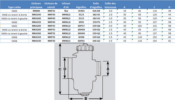

Oui,ça ce tient....mais si tu as le diagramme du 125 RC,doit pas y avoir une grosse difference en tours moteurs....certainement moins besoins d'y monter peu etre...
Messages : 3304
attention les valeurs de gicleurs mikuni sont données en debit et non en diametre comme sur les dellorto et de plus c'est un 200 qui monte moins haut en tours que le 125 :)
marquet
Messages : 8000
Localisation : Perigueux
Message par marquet »
Oui!!..boudiou,ça fait short 200 en principal!!..je suis à 250 deja sur mon Brissoni!!..et y'en manque encore un peu,genre 260/270....
Messages : 3304
Pour l'instant il fonctionne avec les reglage d'origine mais je vais l'enrichir :clin:

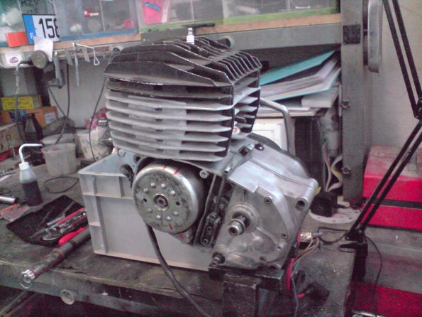

gérard DELON a écrit :le cylindre du trial renikasillé + piston neuf avec les diagrammes du 125 rc et un mikuni de 32 :clin:
pour l'instant il rode ; nous avons roulés samedi et il en est ravi le truc pousse et est un veritable tracteur . reste a pauffiner la carburation ,mais il a un petit 250 :)
refection moteur:
tout les roulements en c3
joints spy vitton
bielle neuve
piston neuf a jupe découpée
cylindre nikasil refait par airsal espagne (tres beau boulot) diagramme 125 rc
modification du ressort de verouillage de barillet ( plus de vitesses qui sautent)
embrayage neuf
le classique quoi :quoi:
Qu'as tu mis en reglage de base sur ce Fantic?....taille du gicleur principal,et aiguille,puit d'aiguille...merci de ton aide,je suis un peu perdu avec le reglage de mon Brissoni(en 125),lui aussi avec ce mikuni de 32...merci d'avance Fred

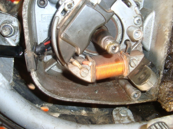

marquet a écrit :[img_citation]http://www.srcf.fr/forum/img_forum/2010 ... os-klx.jpg[/img_citation]que ne ferait on pas pour un membre de la squadra!!! :clin:....dépose d'un rotor,pour que tu puisses voir ou il va sur le stator....sur le coté de la bobine d'éclairage... ;/
UN TRES GRAND MERCI A MARQUET ET A FMACE !!
Avec ça si je ne m'y retrouve pas ....
refection moteur:
joints spy vitton
bielle neuve
embrayage neuf

Oui Gerard,mais Monté en 200 sur qu'elle base?...cylindre de 125 RC "sur-alesé",ou cylindre de 200 trial "gratté"?....

et une petite photos du 125 de 79 que je viens de refaire a neuf pour PILOU ; il est monté en 200cc

Imageque ne ferait on pas pour un membre de la squadra!!! :clin:....dépose d'un rotor,pour que tu puisses voir ou il va sur le stator....sur le coté de la bobine d'éclairage... ;/
Modifié en dernier par marquet le 05 avr. 2010 13:48, modifié 1 fois.
LAULAU
Messages : 255
Localisation : Beaujolais
Message par LAULAU »

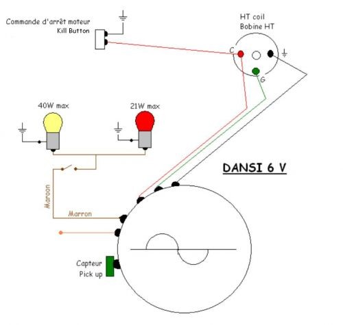

Oui mais où est il branché sur le volant ? Je ne vois pas d'emplacement prevu
Le Maron c'est pour le Klaxon
Le Orange c'est ce qui va au contacteur de feu stop...
