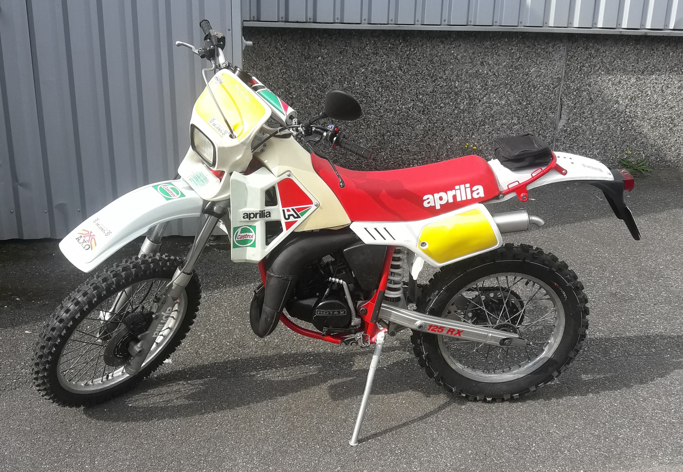

salut à tous je reviens du CT pour ma petite Aprilia RX 125 que je souhaiterai vendre.
Elle est rejetée pour cause d'absence de clignotants :shock:
je croyais que ce n'était pas obligatoire avant 86? mais visiblement si à partir de 1970!!! donc ma OSSA et ma Kramer ne passeront pas :roll:
et vous quelle est votre expérience de passage au CT ?
si ça interesse qqn elle est à vendre prix réduit car pas de clignos sinon elle va être modifiée en cross vus le fric que j'ai déjà mis dedans :evil:
